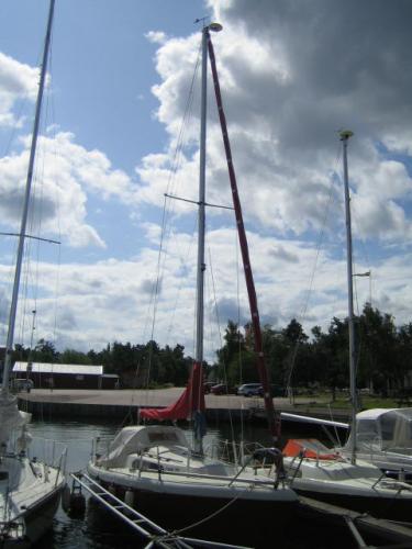

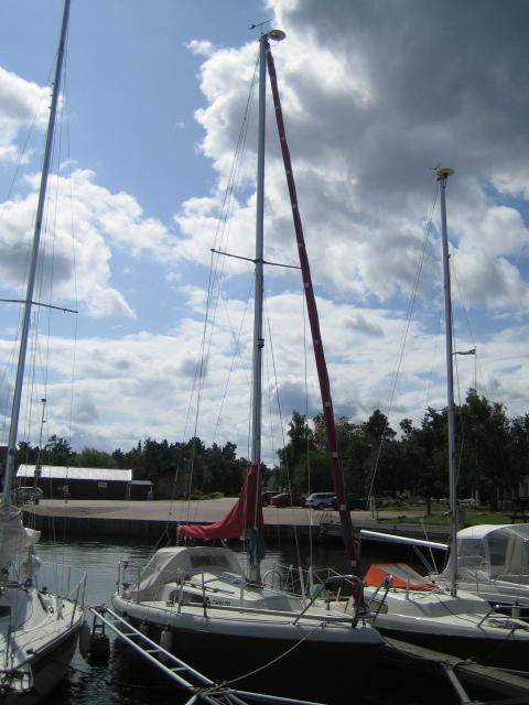

En Ufo antenn i masttoppen fungerar bra.
 norra vättern får vi in alla kringliggande sändare.
Tv'n drar som sagt ganska mycket 3 timmars tittande på vår 15 motsvarar kylens dygnsförbrukning!
En projektor drar betydligt mer !
