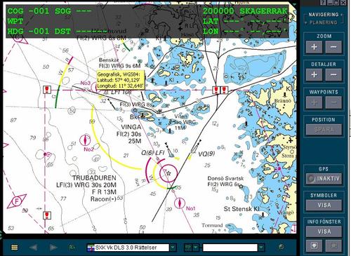

I mitt Svenska! sjökortsprogram är alla sådana beteckningar på engelska:
SOG (Speed Over Ground) = Fart Över Grund = (FÖG)
COG (Course Over Ground) = Kurs Över Grund = (KÖG)
HDG (HeaDinG) = Kompasskurs (att styra) = ingen aning vad det kan antas heta på svenska, (KPK) KomPassKurs ???
DST (Distans) = Distans (avstånd till målet) = ingen aning vad det kan antas heta på svenska, (ATM) AvståndTillMål ???
WPT, XTE, TTG, ETA, vad heter sånt på svensk-plotterska..översätts det ens ??
