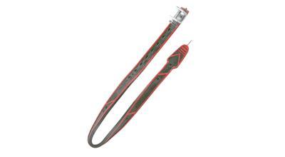

tycker båten i sig själv borde jorda i vattnet men du kanske inte har något av ledande material stickande ner i vattnet.
Annars får du väl göra som bilisterna på 60-70 talet.
