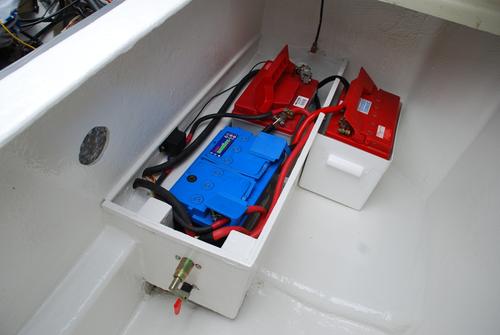

BjornF 0 Postad 9 Juni , 2009 Jag målade nyligen i mina skott och i motorrummet med Biltemas Top-coat. Blev superbra och färgen verkar sitta stenhårt och slitstarkt. Jag använde ingen primer utan slipade, torkade ordentligt med aceton och rollade/penslade två lager topcoat. Köp två burkar, min tog slut efter nästan en strykning i skotten på en Flipper 700. Inte så kul att behöva åka tillbaka och köpa mer färg mitt i målningen... Burkarna kostar 189kr inkl härdare så kostnaden är låg jämfört med allt underjobb man lägger ned. Jag valde kulörten, off-white som skall vara någon ton gräddigare än den helt-vita. Jag är mycket nöjd med den tonen även om också den är väldigt vit. Se bifogad bild och lycka till! /Björn Dela detta inlägg Länk till inlägg Dela på andra webbplatser
