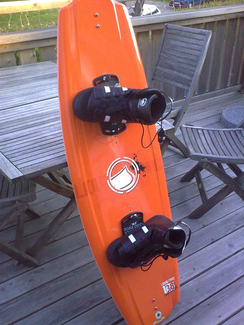

Så vad blev det för wakeutrustning? Med tanke på båten så tippar jag på ett Ronixpaket och en dyneemalina. =)
Mmm en djungel de där haha... blev iaf en Obrien lina å Liquid Force bräda/bindningar.
Liquid Force 138 Substance Domain.
