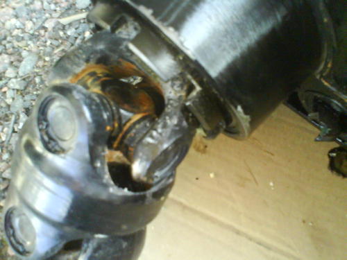

Har nu plockat av drevet. Jag kände på lagret med handen och det går runt lätt, utan att kärva. Jag snurrar lätt på det med två fingrar.
Däremot så var det lite vatten i bälgen. Inte mycket men några droppar som låg och skvalpade längst ner. Tillräckligt för att drivkuten skulle fått lite ytrost. Se bild.
Kan verkligen detta lilla räcka för att man ska vara tvungen att byta hela drivknuten? Dessutom känns det inte som om det läcker genom bälgen. Den är nästan helt ny (2007), gått 150 timmar. Är det möjligt att det sipprar in lite vatten där drevet delar sig nar man monterar av drevet.

Du kan snurra på mellanlagret för hand utan några missljud? Det är ju bra i så fall,
För mitt amatörmässiga öga ser ju knuten fräsch ut. Men hur låter den när du vickar på den? Dvs hur mår nål-lagren som sitter ytterst på själva korset? De får inte bli rostiga eller vattenfyllda, men brukar ligga i fett som kanske kan rädda den vid mindre vattenintrång.
Sedan får det inte vara något vatten i bälgen. Alls. Kolla var du har läck någonstans.

Bravo och SX tätar på ungefär samma sätt. D.v.s att den del av drevet som går in i bälghuset tätar mot drivknutsbälgen. En inte helt problemfri lösning har det visat sej. Det som händer är att när bälgen blir gammal och hård så läcker det. Så att byta bälg brukar lösa problemet och att se  till att inga ojämnheter finns på den del av drevet som går in i bälghuset mot bälgen.
