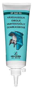

Biltema EP SAE-90 till Archimedes 45?
Jag har precis fyllt på min med samma växelhusolja till min 50HK Evinrude. Där gick åt 3,5 tub. Om det är bra vet jag dock inte då jag aldrig kört med biltema förr. Så första säsongen :)
Körde med den i min förra motor volvo penta archimedes 40hk, fungerade bra. Du ska fylla hela växelhuset tills det inte går i nå mer
Det fungerar säkert bra med den oljan.
Du öppnar båda oljeskruvarna. Den nedre och den övre och tömmer ut gamla oljan. Sedan stoppar du tubpipen i det nedre hålet och pressar i så mycket tills det rinner ut i övre hålet. Då försluter du båda skruvarna. Gärna med nya fräscha packningar.
Till en motor som slukar mer än en tub (som i ditt fall antagligen) kan det vara lämpligt att arrangera ett större kärl (typ en gammal YES-flaska) med en liten plastslang. När du nu ska fylla på så att du slipper byta tub mitt i påfyllningen.
Var rädd om grejorna. Det finns en anledning till att biltema är billigare och man får vad man betalar för. dvs junk hos biltema
..och beviset för ditt påstående är  ?
 Själv har jag aldrig någonsin upplevt något problem med Biltema:s kem-produkter (olja till motor/hydraul/lampa) eller fetter, eller packningssilikon eller rostlösare eller avfettning eller vad-som-helst ur smörj/kem-sortimentet.
Jag ser bara fördelar med att det är *billigt* om man som normalbåtägaren kör relativt kort tid och ändå ska byta ut *allt* vartenda år =höst/vår-service..

Den fungerar finfint. Körde den när jag hade min Archimedes 45:a!
Numera köper jag dock oljan hos båttillbehörsaffären men det beror på att det är smidigare med en flaska än småtuber. Literpriset blir detsamma snudd på öret, så inte kan man kalla Biltemas billig heller för den delen.

Biltemas oljer bygger på stor del till återvunna oljer, därav priset. Detta var uppe tidigare och jag fick på pälsen för det men dessa uppgifter är enligt en person på biltema som borde veta samt att det stod om det i media för något år sedan. Skulle själv aldrig snåla in på något så viktigt för att spara någon tia till mina motorer. Bästa oljan och bästa delarna garanterar längre livslängd. Så enkelt är det. Slår du även i Biltemas oljer i en ny bil för 300 loppor? tex.
Men, men denna motor som tråden handlar om har ju snart gjort sitt så det spelar nog ingen roll. Finns inga delar till och stenoldersmotorn som släpper ut fullt med oförbränt skit i sjön gör inget att den pajar och försvinner för våra fiskar och växtersskull. Så egentligen borde det vara lag på att dessa skulle köras med Biltema grejor Flört
Jag håller med om att Biltema varken är billigt eller bra, snarare halvdant och därmed ganska kostsamt prissatt, men att oljan skulle vara skit är inte helt sant.
Bensinmotorolja klassas efter API-skalan. Så även Biltemas olja. En bilmotor eller vad det nu kan tänkas vara för motor har ett lägsta krav vad gäller kvalitet som tillverkaren av motorn uppger. T ex SJ eller SH, ju senare bokstav bakom S ju modernare olja och högre kvalitet. Är osäker på om det senaste är SL eller om det kommit någon nyare.
De olika klassningarna kommer från olika år och då är det enkelt att se att en motor tillverkad före 2004 inte kan ha krav på SL-olja då den nivån kom ut först 2004.
I olika klassningar finns olika additiver med och en högre klassning klarar alltid att ersätta en lägre klassning. Har din motor ett krav på SJ-olja och du häller i SL så håller du dig på rätt sida. Möjligen är det det du menar Sea-Ray, att du alltid vill ha bättre olja än du egentligen behöver för att ge din motor de allra bästa förutsättningarna att leva så länge den bara kan.

Biltemas mineralolja 10W-30 t ex håller SJ-klass.
Deras delsyntetiska 10W-40 håller SL-klass. Allt enligt deras hemsida.
Finns alltså inga belägg för att Biltemas olja skulle vara sämre än andra, relaterat till motorernas krav, då de möter de kvalitetskrav som finns inom varje kvalitetsklass.
Sen kan andra oljor naturligtvis innehålla ytterligare saker som förbättrar just det märket, men det är inget som motortillverkarna eller motorerna behöver/kräver.

Sen vad gäller oljan så vet jag inte om jag skulle kalla den för billig.
Kollade hos drevia på deras Volvo originalolja som dessutom har snäppet högre klassning. Den kostar 93:- för en liter och får nog då jämfört med Biltemas olja även den klassas som en billig olja. Och eftersom den är billig måste ju det vara något gammal återvunnet mög det också, eller?!

Hehe... Det låter lite som att det skulle handla om raketforskning och förberedelser inför en marsexpedition.
Det är ju för böveln lite olja till ett gammalt växelhus vi pratar om. Det är inga extrema förhållanden på något sätt. Klart det funkar med biltemas olja. Så länge växelhuset är tätt så att det inte kommer in vatten så kan ett sånt växelhus köras på i princip vilken frityrolja som helst.
Havererar en sådan motor ute på sjön så är det knappast pga dålig kvalitet på oljan i växelhuset.
Håller helt med, det handlar om en gammal motor med lågt värde.
När den tillverkades fanns inte de fina oljor som finns nu inklusive Biltema och motor/växelhus är tillverkat med stora toleranser och väl tilltaget vad gäller godstjocklekar m.m.
Kan omöjligt vara några som helst problem att köra på ovan nämnda växelhusolja.

Idag är majoriteten av syntetiska motor och transmissionsoljor tillverkade av återvunna oljor. Biltema/Statoil, Castrol, ja allihop gör det. Man bryter ner den återvunna oljan i bas estrer/basoljor och komponerar sedan ihop den igen med diverse tillsatser(vilka är respektive företags hemlighet).
Ester/basolje-molekylerna är identiska oavsett om dom kommer från råolja eller återvunnen olja, så din synpunkt om att återvinna olja är rätt ur en synvinkel, nämligen att det är billigare att framställa ur återvunnen olja. Att det skulle vara sämre däremot är kemiskt sätt inte korrekt.
I just detta fallet vill jag desutom påstå att biltema's olja är ljusår bättre än den olja som fanns när motorn tillverkades. Utvecklingen på oljor de senaste tio-femton åren har varit enorm, vilket man kan se på de allt längre serviceintervaller och livslängd på nya bilar, och på hur fantastiskt ren och fin exempelvis en taxibilsmotor är invändigt efter 50000 mil.

Kan tillägga att jag tror det gick i 3-4 tuber olja är jag bytte i min dåvarande Archimedes 45.
Min gamla Penta 20 körde jag på Mobilgear 630 som är en kugg/snäckväxelolja, funkade kanon. hade tillgång till denna olja billigt.
Den har något högra viskositet 220Cst, Mobilgear 629 motsvarar bättre SAE90.
Läste man på specarna på Mobilgear och Mobils marinväxelolja så stod det i princip samma.
Senast ändrad av knota | 09 maj 2009 | 09:56
Tack för svar. Fick i ungefär tre och en halv tub i växelhuset, och det rasade inte på premiärturen i alla fall :)
