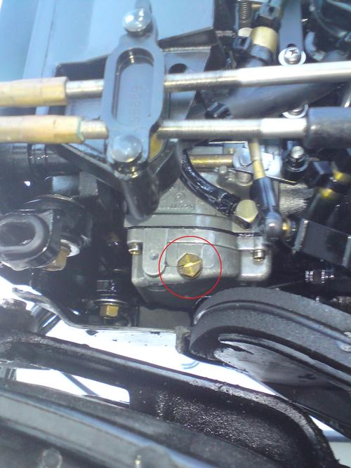

- Till slut tappade vi ut förgasarna, det som kom ut såg ut som 50% olja 50% bensin.
Låter ju som ett intressant spår. Hur gör man detta? (Är som sagt nybörjare...)

dränera förgasarna ,med mercurys stabiliserings medel i bränslet över vintern så har du inte haft detta problem,
Mats:
På babord sida om förgasaren nere på koppen finns det en skruv (se bild, röd ring), denna är till dräneringen, lossa helt på skruven och försök fånga upp bränslet med en trasa (det kommer ganska mycket). Men jag antar att du inte behöver göra detta om motorn inte tänder på startgas, då har du nog ett annat problem. Lycka till!

2. Tömde förgasarna.
Kom ut lite helt ren bensin. Verkar ok mao.
