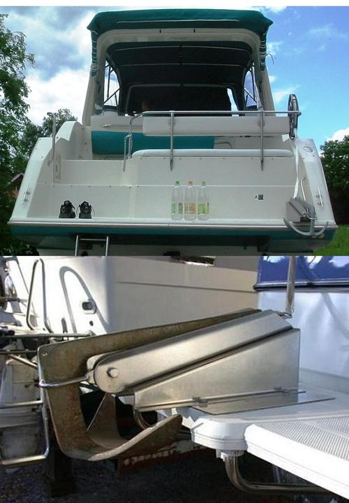

Jag har använt mig av en enklare modell av ankarrulle som ankaret hänger på. Sen har jag av en bit alu-rör tillverkat en behållare för kättingen och slutligen ett ankarband på rulle. En liten finess är att jag sågat ur ett uttag i alu-röret, som fungerar som ett kättningklys. Det är bara att haka i en av länkarna på kättingdelen, så hänger ankaret där berett att användas igen. Jag bifogar en bild på mitt arrangemang.

Som jag kan se på bilden så sitter själva linan genom en öggla på rullen. Om man nu vill flytta förtöjningen till styrbord/babord sidan, går det?

Jo, din iakttagelse är riktig. Det är ju en konsekvens av alla fasta ankar-arrangemang, vare sig de är elektriska eller manuella. Linan sitter där den sitter om man inte vill göra sig omaket att kliva ner på badbryggan, ta tag i linan och flytta över den för hand till en knap på andra sidan av aktern. Eller också får man väl uppfinna ett eget beslag med en bygel över linan som går att öppna. Men det blir väl ungefär lika bökigt och så  har man skaffat sig lite mera jobb. För mig har denna lösning fungerat bra i de flesta situationer.

Hej Persk. Intresserad av var du köpt grejerna till din konstruktion och vad alla delar heter. Även hur du har fäst ankarrullen? Fäster du ankarbandet i knapen nedtill?
Om du kollar en bit ner i den här tråden http://www.maringuiden.se/forum/;thread=266473 så finns där en bild på hur jag gjorde på min nya badplattform. Jag har alltså bara en ögla i rostfritt rundstål som står upp från kanten på plattformen där skaftet på bruce-ankaret glider in. Funkar som sagt toppen när man ska fälla det, bara lossa från knapen uppe på skarndäck. Jag har en Ankarolina dessutom, då slipper man eventuellt trassel på linan.
