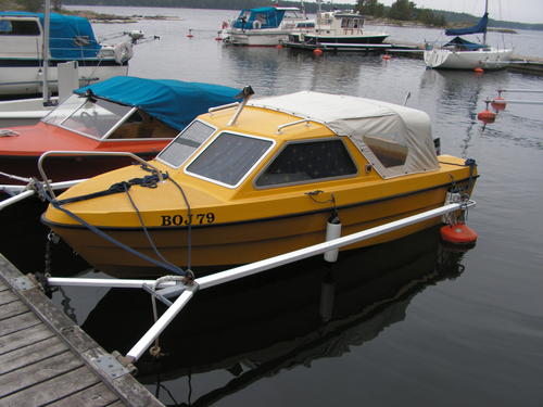

Hur förtöja vid Y-bom ?
Köpte båten i höstas och har nu fått en liten knepig plats att ha den på.
Ovan att förtöja måste jag väll medge att jag är, men tips mottages gärna.
Några flyn är inte sådär jätte intressant att montera så skriv gärna hur ni hade gjort.
Här kommer en bild med provisorisk förtöjning :
Jag hade på lilla båten färdiga stroppar med färdiga öglor för båten.
Styrde in i platsen lugnt o stilla. La på e bakre tamparna bara över pollarna. Fram så fick man antingen haka i öglan i fören eller på pollaren på fördäck, beror på hur din båt ser ut osv.
Inga konstigheter. har man färdiga tampar som alltid sitter på bommarna så slipper man trassla fram o tillbaka.
Spänn bak båten i mitten knapen du har med linor till ytterstá fästet på Y-bommen och lägg sedan med lagom avstånd i de bakre fätstena på Y-bommen. Funkar bra för mig.
ser väll inte så pjåkigt ut, det viktiga är att bestämma vilken tamp som ska dra åt vilket håll så att man får spänn både frammåt och bakåt. någon form av ryckdämpare kan vara bra att ha om någon får för sig att dra svall i hamnen
Lägg båten på plats där du vill ha den.
Fixa 4 linor/tampar/rep eller va du vill kalla det - till vardera hörn av båten.
Gör fast linorna på bryggan/i Y-bommarna i syfta att låta de vara fast där och löstagbara från båten. Ev med ryckdämpare i varje. (Ev med skydd på bommarna så att du inte repar sidorna på båten).
När allt är intrimmat - lösgör från båten och lämna fastgörningsanordningarna på bryggan/ i Y-bommarna - när du ska ut på böljan den blå. :-)
OK - viss stöldrisk - men jag har inte blivit av med nåt på 4 somrar.
Lycka till! :-)

Hej Yadis, i denna tråden hänvisas till en länk. Där pratas om en spring. Vad är en spring?
Grönling
Ett spring lägger du från någon av båtens knap med drag åt motsatt håll som den ordinarie förtöjningstampen, tex från fören och bakåt eller från aktern och frammåt.
Man kan även lägga spring från ett knap midskäpps åt något håll.
I naturhamnar kläggar man ofta spring mellan båtarna eller in till land för att förhindra att båtarna svajar i sidled!
Från wikipedia:
Spring går från fartygets för eller akter mot en midskepps fästpunkt i bryggan.
Dvs gör att båten inte rör sig framåt eller bakåt.
Men vid y-bom så verkar det vara poppis att man har båten i spänn dvs att man t.ex har förtöjt fören så att båten dras utåt från bryggan och aktern så den dras inåt bryggan. Då ligger båten i ett järngrepp mellan dom 2 krafterna. Ungefär så har ju trådskaparen förtöjt i bilden han bifogade. Har man dessutom fjädring på tamparna så rycks dom inte av.
