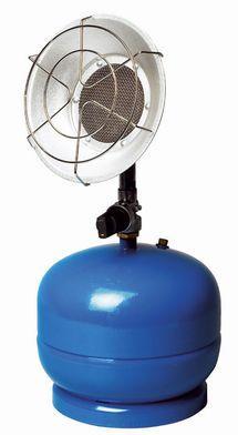

Själv har jag en sådan här reservvärmare, men skulle aldrig komma på tanken att sova med den påslagen.
