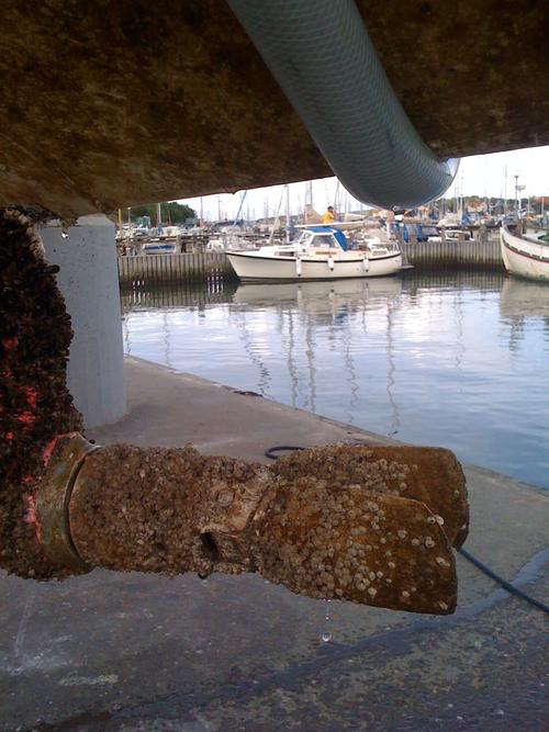

Lika röd som min propeller lika förhoppningsfull var jag på att slippa påväxt under sommaren, hur skulle detta gå
När det var dags för lyfta båten för rengöring av botten i slutet av juli hade jag sen flera veckor tillbacka märk att propelleren inte drev som den skulle, min max fart var bara strax över 2 knop mot normalt 5,5 knop och backa var inte att tänka på.
När man kollar på fotot för står man att Propshield inte funkar utan att det är vanligt bondfångeri.
