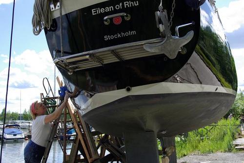

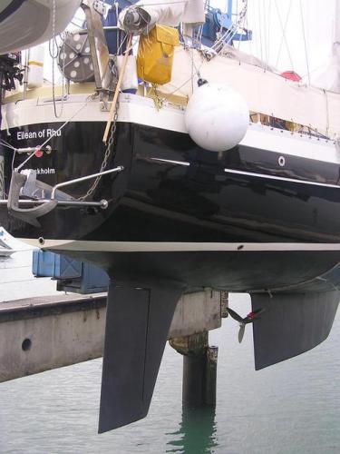

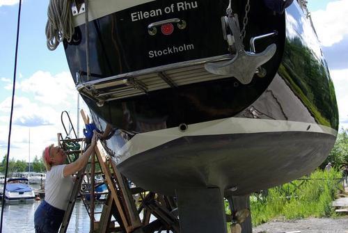

Så här såg hon ut januari 2005, tre år efter omlackeringen.
Jag tycker att det ser väldigt fint ut! Är det gelcoat under och i så fall, är den i samma färg som lacken? Har du fått några djupare repor i friborden och i så fall, hur väl syns de och har du testat att reparera?
Gjorde du lackjobbet själv?
/David
Båten har ursprungligen brun (!) gelcoat. När jag köpte henne -99 var hon (lyckligtvis) omlackerad mörkblå, en lackering som iofs var professionellt gjord men som var mycket sliten och skadad, bl.a pga att båten slitit sig under en storm.
Så när vi lackade om henne sommaren 2002 mattslipade vi henne och spacklade henne själva - det var många repor och hack! Allt underarbete gjorde vi själva (vi= jag och min fru), samt tejpade och täckte.
Först försökte vi oss på att stryka själva med planstrykare, det var ju så många förståsigpåare som påstod att det skulle bli så bra.
Trots idealiska temperaturer, test med olika förtunningsgrader och ett gott samarbete där en lade på färgen och en annan gick efter och strök ut - s.k. gang painting blev resultatet en katastrof. Randigt och rinnigt, färgen satte sig för fort!
Via kontakter fick vi tag på en billackerare som åtog sig jobbet bara vi tog på oss ansvaret för underarbetet och ev spill pga dålig maskering. Han kom med sin kompressor, provade på några glasbitar tills han var nöjd med förtunningen. Sedan gick han runt två varv, vått i vått med grundfärg. Fikarast. Sedan två lager svart vått i vått. Efter två timmar totalt var han klar, packade ihop och drog med 3000 i fickan. Den bästa investering jag gjort. Istället för att kladda själv och garanterat få ett mer eller mindre amatörmässigt resultat. Färgen är Hempels 2-k polyuretan.
Självklart är finns det hack och repor! Lackeringen är ju över 6 år nu och dessutom har vi långseglat henne i 18 månader och dessutom gått igenom frankrikes kanaler och flera hundra slussar. Men dessa små skador har jag helt enkelt fyllt i med en liten pensel. Visst, på nära håll syns det men i allmänhet är det inget man tänker på. Färgen är tålig och tål ganska mycket. Men svart är ju väldigt avslöjande, både på underarbete och efter rep av skador.
Bilden är från i somras. Man ser litet skador där stävankaret slagit och när någon brygga struntat i väjningsreglerna och kört på oss.
