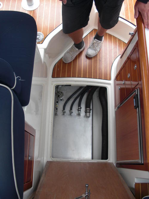

Karl 0 Postad 27 Oktober , 2008 Jag brukar ha bränsletanken i stort sett tom under vinterupplägget. Detta för att avlasta skrovet så mycket som möjligt när pärlan ligger i denna obekväma och onaturliga ställning. Detta är emot alla rådande rön som säger att man ska FYLLA tanken, detta för att undvika kondensutfällning i tanken. Men jag tejpar igen avluftningen med plasttejp så att det inte kommer in ny luft, och därmed vatten, i tanken. Dela detta inlägg Länk till inlägg Dela på andra webbplatser
Jonas478 27 Postad 27 Oktober , 2008 Hej Karl, Tejpa igen avluftningen -- bra tips! Fast för mig blir den praktiska frågan då Var sitter den? Gissar att det är ett av alla hål ovanför vattenlinjen... Men det är många slangar som går iväg från tanken åt olika håll... (se bild) Dela detta inlägg Länk till inlägg Dela på andra webbplatser
Flipperskeppare 40 Postad 27 Oktober , 2008 Har aldrig varit i en Aquador, men om man ska ge sig på en gissning... Den grova är nog påfyllningen. De två lika tjocka bör vara tillopp och retur från motorn. Den smala till vänster är värmaren. Längst fram är sensorn. Skulle tippa på att avluftningen är den andra från höger. Hålet sitter nog alldeles i närheten av tanklocket. Senast ändrad av Flipperskeppare | 27 oktober 2008 | 18:30 Dela detta inlägg Länk till inlägg Dela på andra webbplatser

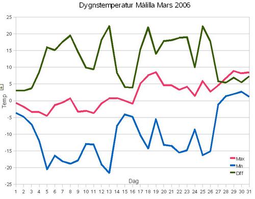

Gunnar_ 5 Postad 27 Oktober , 2008 Huruvida temperaturen kan variera 10, 15,eller 20 grader per dygn så är svaret...jajamensan (se bild, statistik tagen från smhi http://www.smhi.se/content/1/c6/02/64/47/attatchments/Malilla_1.pdf). Som synes är dock de riktigt stora variationerna på minussidan av temperaturskalan (kall luft som blir mycket kallare) och det finns ingen nämnvärd fuktighet i den luften till att börja med. Men jag tejpar igen avluftningen med plasttejp så att det inte kommer in ny luftlycka till med det, mitt helt tomma, tillslutna 200 liters tomfat deformeras dagligen av temperaturhöjning/sänkning av bara omgivningsluften v.s. den inneslutna luften så till den grad att det säger boink när metallen ändrar storlek..har svårt att tro att *tejp* kan hålla emot dom krafterna Att räkna på det här tror jag är i princip omöjlig (aldeles för många faktorer som spelar in, och de påverkar dessutom varandra). Möjligtvis skulle man kunna mäta slutresultatet (antalet ml vatten samlat i tankens botten efter en arbiträr period plottat mot temperatur/luftfuktighet i omgivningsluften för perioden med känd tankvolym/luftmängd/tank & bränsle-temperatur,,det skulle KANSKE kunna ge en fingervisning ? Själv skiter jag i det och lever med att hittills har jag klarat mig från problem överhuvud-taget. Som jag sagt i annan tråd spenderade båten vinterhalvåret i vattnet med halv (100 liter) tank, (körde dock värmaren i ett antal dagar = sög ut eventuellt vatten och brände bort) och tro det eller ej, men jag bytte heller aldrig bränslefilter utan körde sen hela sommaren (552 Nm tror jag det blev) utan problem...ren tur antagligen P.S. hade en Peugot 406 Diesel (bil) med typ 5 liter i tanken stående på tomten i 2 år.. I somras: vrid på nyckeln och Vroom, den tuffade igång utan mankemang så kondens var i vart fall inget problem där... Senast ändrad av Gunnar_ | 27 oktober 2008 | 20:56 Dela detta inlägg Länk till inlägg Dela på andra webbplatser
SeaManiac 37 Postad 27 Oktober , 2008 Tycker också att detta är en kul diskussion, men visst är den ganska teoretisk och som flera personer inkl. oss två verkar inte problemet med kondens i halvtomma tankar vara särskilt stort. Kanske kommer vattnet från macken i stället, men då kan man ju fråga sig hur det har hamnat i den tanken (cisternen). En sak är helt säker, när dieseln lämnar produktionsanläggningen i raffinaderiet är den vattenfri, så någonstands under lagring eller distribution tillkommer vattnet. Enligt den här länken m.fl. finns verkligen problemet med kondensvatten vid lagring i cistern/tank.http://www.agrol.se/Ovriga-produkter/Eldningsolja/Cisterner/Ratt-hantering/ Något om dieselångor som skulle undantränga luft. Diesel har enligt uppgift ångtrycket 0,5 kPa vid 20 grader. Det betyder alltså om lufttrycket är 1000 mbar, så bidrar dieseln med 1 mbar. Omräknat till koncentration skulle man hamna någnstas kring att 5-10% av gasvolymen vid 20 grader är diesel. (Sakanr exakta uppgifter om diesels molekylvikt. Därav den osäkra siffran. Vad beträffar maximal mängd som kan utfällas som kondens vid ett tillfälle gäller följande: Antag ett worst case där man kör slut på 100 l diesel en varm, dimmig höstdag och att de insugna 100 litrarna vattenångmättad luft finns kvar fram till den första köldperioden så att tanken och dess innehåll kyls ner till -10 grader. Då kommer en del av vattnet i luften att fällas ut som kondens. Hur mycket? Jo 1,56 gram. Inte mycket att bråka om, eller hur? Sea Maniac Dela detta inlägg Länk till inlägg Dela på andra webbplatser

Karl 0 Postad 27 Oktober , 2008 Tejpen håller kan jag berätta. Angående tomfatet som säger Boink... det står händelsevis inte utomhus.... i delvis solsken.... och är svart....? Dela detta inlägg Länk till inlägg Dela på andra webbplatser
Jonas478 27 Postad 28 Oktober , 2008 Hej Flipperskepparen -- Tack för bra svar! Dela detta inlägg Länk till inlägg Dela på andra webbplatser

SeaManiac 37 Postad 30 Oktober , 2008 Hej Var tvungen at hålla tyst och tänka ett tag. Nu är det min tur att hålla med dig, åtminstone delvis. Låt oss säga att tankens innehåll har lägre temperatur än luften i omgivningen (t.ex. båten ligger i sjön). Fr.a. variationer i lufttrycket kommer att pumpa luft ut och in i tanken. Om den inpumpade luften har tillräckligt hög relativ fuktighet kan det bli kondens när luften kyls ner. Men det rör sig om väldigt små mängder. (Jmf exemplet med 100 l fuktig luft och 30 grader temp. sänkning) Å andra sidan kan detta inträffa flera gånger under en sommar, men det är som du säger svårt att tänka sig på vintern. Jag tror att detta är anledningen till att större cisterner samlar på sig vatten under sommaren. De ligger ju oftast kallt under jord. Om däremot innehållet i tanken är lika varmt eller varmare än omgivningen, lufttrycket stiger och fuktig luft trycks in i tanken händer först ingenting, men om temperaturen plötsligt sjunker kommer tank plus innehåll att kylas ner och då skulle möjligen en liten mängd kondens kunna falla ut. Men när temperaturen sjunker utomhus fälls en massa kondens ut och den luft som sugs in i tanken p.g.a. att den långsamt blir kallare är torrare och kommer delvis att späda ut den fuktiga luften tanken, så att den relativa luftfuktigheten sjunker en del. Det här scenariot måste vara mycket sällsynt och ger dessutom minimala kondensmängder. Därmed tror jag att vi är överens om vad vi redan visste, nämligen att vinterkondens i halvtomma tankar inte är något problem. Tack för en stimulerande diskussion Sea Maniac Senast ändrad av SeaManiac | 30 oktober 2008 | 21:16 Dela detta inlägg Länk till inlägg Dela på andra webbplatser
