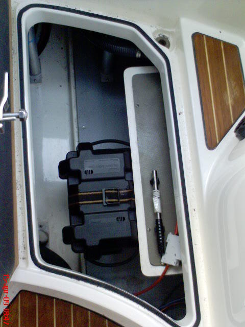

Jag har monterat ett tredje förbrukningsbatteri. se bild

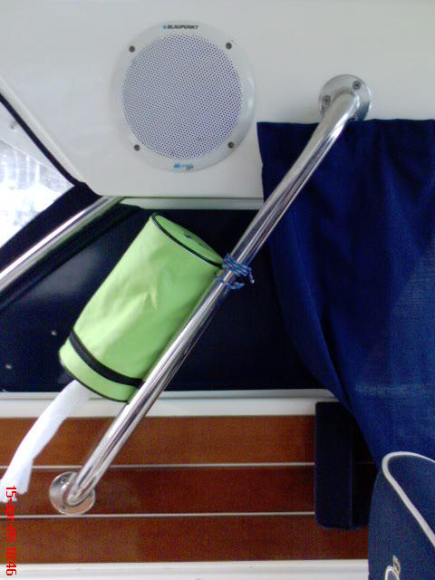

Min kabel går från baksidan av högtalaren via (inuti) det rostfria handtaget och ner under diskhon.

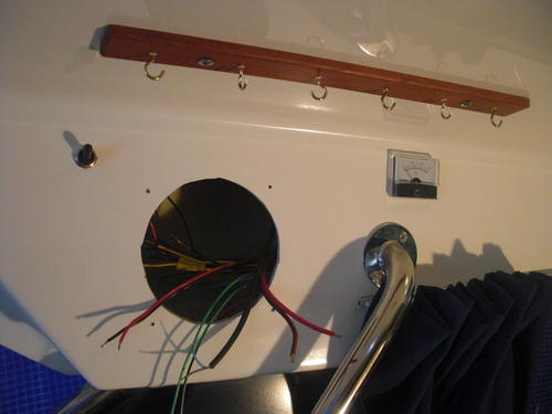

Efter att ha monterat bort högtalare och lampor i HT-taket samt väntat till en mörk kväll och lyst med ficklampa, så insåg jag att det är SVÅRT att dra kablar i taket. Men jag har inte gett upp ännu...
Bestämde mig för att samtidigt dra kabeln till solpanelen och montera nya LED-spottar i taket. Första steget var därför att såga upp tre 50 mm hål i innertaket, samt testa att få fram en ståltråd mellan dessa.
Bilden visar hur innertaket är uppbyggt -- drygt 10 mm tjockt med två lager glasfiber och isolering mellan. Mellanrummet mellan innertak och yttertak varierar mellan 15 och 20 mm. Avståndet beror på att de som byggde Aquador 2003 la in 15 mm plaströr som distansklossar (samma typ av rör som elektriker drar i väggarna i vanliga hus --- och det är dessa plaströr som ger PROBLEM eftersom de ligger i båtens färdriktning och blockerar för att dra kablar.
Nästa bild visar så långt jag kommit just nu. En LED-spot är monterad längst till höger (Kjell & Co för 129 kr styck, sju LED som lyser riktigt bra, plus snygga tycker jag).
Jag har även tagit bort det gamla signalhornet eftersom det lät svagt och var fult (har köpt ett snyggt kompressorhorn som ersättare). Har borrat ett hål för solpanelens kabel (tätning med kabelgenomföring i rostfritt) där och dragit sladden via de första två spottarnas hål...
Men nu är det stopp. Sista biten (10 cm innan väggen med högtalaren sitter ett plaströr) har jag fått igenom en ståltråd och en tunn kabel till första spotten, men jag får inte igenom solpanelens kabel som är 5 mm tjock. Inte heller en annan röd/svart kabel som är 3 mm tjock (2x1,5 förtennad koppar).
Suck...
Jag har även försökt få kontakt med signalhornets kabel (som löper löst) men den verkar gå inuti upphöjningen i bakkanten på taket = inte kontakt med mellanrummet i den plana delen av taket...
En ful lösning är att montera ännu en LED-spot där 15 mm plaströret går som blockerar, så att jag kan komma åt att skära bort en bit av plaströret. Men det skulle förstöra symmetrin i lamporns placering... En elektriker skulle väl sätta ett sådant där vitt plastlock ovanpå hålet istället...
Några andra förslag?
Senast ändrad av Jonas478 | 24 april 2009 | 15:11
Har bestämt mig för att sätta en teaklist med krokar för att täcka hålet som jag behövde ta upp för att få igenom kablar från solpanel och spottar.
Krokar ovanför spis och diskho blir bra att hänga diverse köksprylar och t ex diskhandduk.
Gissar att det är svårt att få tag på samma körsbärsträ som Aquador använder i orginal...
För övrigt hade jag fel om distansklossarna. I mitten av taket där en av mina LED-spottar nu sitter är det 15 mm plaströr.
Men längs kanten av taket är det en ljusgrå hård plastmassa som ligger i en 3-4 cm tjock sträng mellan innertak och yttertak. Den kändes som plaströret när jag stoppade in handen genom högtalarhålen och nådde den med fingertopparna, men den är massiv.
Gick hur som helst lätt att fräsa bort med träborr när jag tagit upp ett extra hål (som alltså ska täckas med en teaklist, som i sin tur får en rad kökskrokar).
Nu återstår bara den sista hopkopplingen av sladdarna mellan förbrukningsbatterier och Maxpower regulator, mellan regulator och voltmeter (se bild), samt mellan voltmeter och solpanel.
Bilden visar även teaklisten med krokar som döljer det extra hålet i taket, samt strömbrytaren till de tre LED-spottar jag satt i taket.

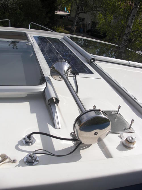

Nu har jag satt ditt en galvad skena som är 28 cm lång och 5 mm tjock (se bilden). Fäst med Sikaflex plus två korta skruvar. Fungerar bra, nu hänger stegen rakt nedåt.
En annan bild med nya mistluren och i bakgrunden solpanelen 30x100 på 37W.
