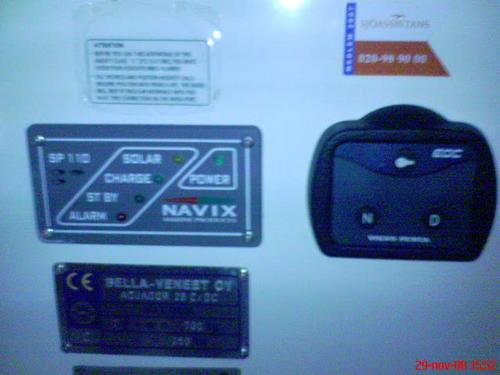

Har ni några tips var man kopplar in laddningen från solcellerna? Min Aquador har ett Navix system för landström, med en liten panel till höger om ratten där det finns en lampa märkt Solar, men instruktionsboken är usel -- där står bara hur man gör för att koppla in landström...
Du kopplar solpanelen till en regulator(jag har en MaxPower). Från regulatorn till dom batterier du vill ladda.
Här kommer en ny bild. jag kan öppna ca. 1/3 om jag ska ha full laddning.
Om jag lyfter bort spaken till bogpropellern så fungerar det för mig.
Jag kopplar som Datpsu men skulle gärna koppla via navix panelen om det är möjligt.
NAVIX är ett finskt företag, med nästan ett dussin kontaktpersoner på sin sajt (även deras mobiler!), så det borde gå bra att att hitta någon som kan ge ett tips, t ex skicka en bättre instruktion för elkopplingarna -- här är länken:
http://www.navix.fi/contacts.htmlhttp://www.navix.fi/'>
Annars kanske jag ber mitt varv göra solar-inkopplingen nästa gång båten ska dit.
Det är panelen för landström, syns på bilden Aqua26 la in i sitt senaste inlägg.

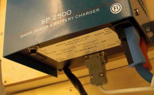

Nu har jag växlat mail med Navix och här är det svar som sammanfattar problemet:
Landströmscentralen SP2500 med inbyggd regulator för solpanel var en annan modell av SP2500, som tyvärr inte tillverkas längre. Denna modell lades ner för ca. 5-6 år sedan då den i slutskedet endast tillverkades på beställning. Dessa två modeller använde samma metalldelar och därför finns dessa bländade uttag och indikationer färdiga på de komponenter du har installerade i din båt. Din SP2500 är därmed tyvärr inte en modell med integrerad regulator och kontakt X3 döljer ingen anslutning bakom sig. För att koppla in solcell bör du köra den via en extern regulator som du ansluter direkt till batteripolarna.
Bilden visar undersidan på NAVIX-boxen -- om du har en kontakt vid X3 (till vänster) så kan du koppla in solpanelen där. Men jag har bara en fyrkant i plasten och måste alltså koppla in solpanelen separat.
