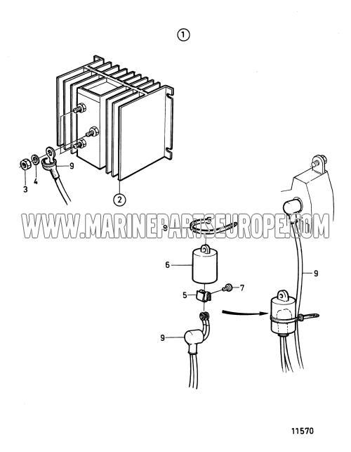

Regulatorn sitter i generatorn eller på. Beror på modell och fabrikat. Starta båten. Mät vad du har på batterierna. Kolla om spänningen sticker över 14,2 volt (14,4). Över 14,4 olt kokar batteret s.a.s. och gasar. Där ser du om generatorn överlddar.
Kortis och urdragna batterier. Koppla bort fältkabeln och mät på regulatorn där fältstyrningen går in. Har du spänning där så är regulatorn kass.
Det luktar kraftigt av svavel när man kokar sönder batterier. Det tar också tid. Troligen flera dagar.
Jag tror också att du laddat batterierna under lång tid med för hög spänning. Mät med voltmeter med landströmmen på resp. med bara motor. Det är mindre risk för överladdning med generator då det tar tid och du känner lättare av den förfärliga stanken av svavelväte eller vad det nu är när batterierna kokas sönder.
Laddningsregulator kan ibland innehålla laddningsfördelare. Laddningsfördelaren sitter dock oftast separat en bit från generatorn. Regulatorn är inbyggd i din generator troligen.
Kolla om du har en (gul) ganska tunn ledare som går till något av batterierna. Den som känner av batterispännigen. Om den gått av eller inte har kontakt kan du fått för hög spänning från generatorn så den laddat alldeles för hög spänning. Har du haft bra ventilation i båten kanske du inte känt lukten av överladdningen.
