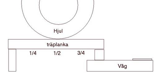

Sätt vågen under ett hjul i taget, summan av de tre mätvärdena = vikten av hela ekipaget.
Klarar vågen inte vikten får du bygga en viktfördelare, http://www.maringuiden.se//images/forum/posts/std/250706.jpg står hjulet på mitten visas halva vikten på vågen o.s.v

Ta en planka och mät upp mitten. Ställ hjulet på mitten av plankan och låt ena änden vila på en klots och den andra på vågen.Dubbla den vikt som vågen visar och addera samtliga mätningar.
För att kompensera för plankans vikt, väg plankan och dra ifrån halva vikten för varje mätning. Med en tyngre båt kan du ta en planka och mäta upp tredjedel eller fjärdedel osv.
Tillägg/Jag ser att denna lösning redan ingick i skissen ovan.
