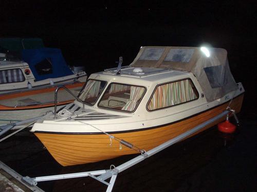

Äntligen sjösatt!
När de flesta andra redan har dragit upp sina båtar lägger jag i min. Nu ligger den förtöjd vid bryggplats 10 på båtklubben och längtar efter nya äventyr. Ska försöka krama ur ett par veckor till av hösten. Jag misstänker att man egentligen kan ha båten ute tills isen lägger sig... eller?
Här är min första bild på den i alla fall
