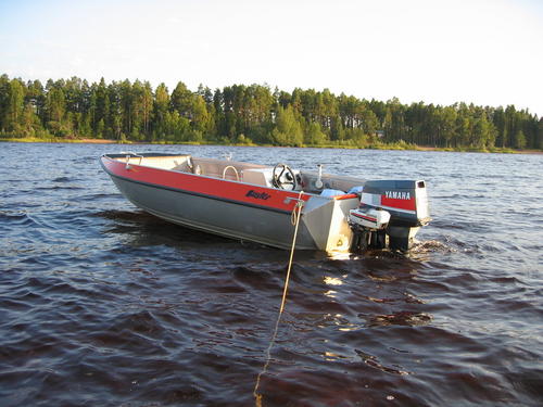

Hej, hade en liknande situation som dig, jag löste det som på bilden, behöll min 40 hk yamaha 2T från -86 och hängde på en liten 2 hk brevid.
Monterade även ett styrstag mellan motorerna så jag kunde styra båda med ratten, vilken också gjorde att motorerna aldrig slog ihop.
