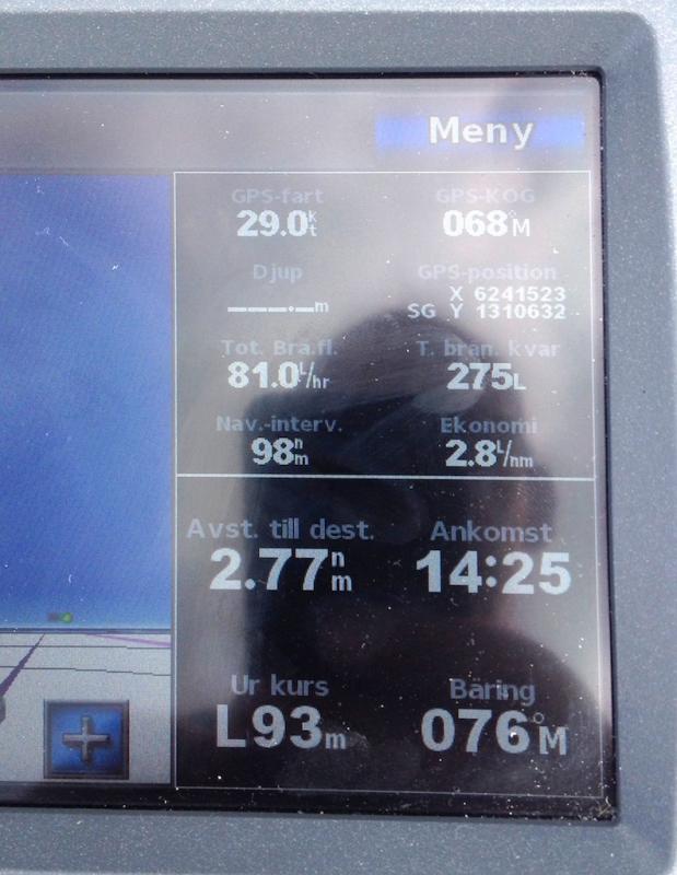

Det var ingen stor tank, där gäller det att mätningen är nogrann. Någon procentmätning har jag inte funderat på jag brukar läsa av förbrukning/NM hur mycket bränsle som finns kvar och hur långt jag kan åka innan det är dags att tanka. Bifogar en bild på inforutan jag får upp.
okej, Det är som jag med läser av det. Reagerade bara på de vobblande procenten i kalibreringsmenyn. HUr långt man kommer innan man behöver tanka. är det nav.interv du avläser det på?
