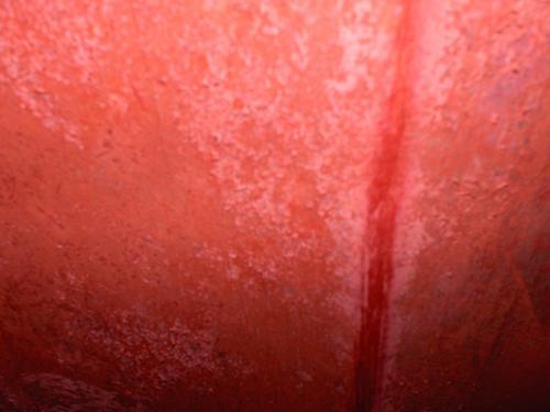

sprickor framför och bakom köl
Upptäckte idag när jag var ute och kollade båten att det var en liten längsgående spricka framför och bakom kölen på min accent. Sprickan är cirka 50 cm lång både bakom och framför kölen. Kollade kölbultar och i kölsvinet och där syntes det inget. Hur går man tillväga för att laga detta? Kan tillägga att jag hade en grundstötning förra sommaren. Tacksam för hjälp

Sprickan går från för till akter. Cirka en halvmeter framför och bakom kölen. Den är inte speciellt bred cirka en halv millimeter. Kanske ska jag kontakta försäkringsbolaget?

Består inte skrovet av två sammanfogade halvor ? Är sprickan rak så kanske det är den sammanfogningen som syns, det kan ha varit en spricka/glipa från början som varit fylld med något spackel som nu har släppt. Jag skulle vända mig till närmaste besiktingsman för kontroll. Bild ?

Det är sant att dom flesta deplacementskrov lamineras först i halvor för att sedan sammanfogas med remsning invändigt. Men tyvärr så är det inte helt ovanlgt att båtar byggda i slutet av -70 och -80talet byggdes i polyester av miljökvallitet. Miljökvallitet innebär att man tillsätter parafinolja som sedan följer styrenavgången till ytan för att lägga sig som en spärr som fördröjer styren avgången, och på så sätt får ett lägre mätvärde o lokalen av styren. Detta innebär att man sedan måste slipa port detta vaxskikt innan ytterligare laminering för att få full vidhäftning, vilket sällan gjordes och därmed delamineringar i detta område. Detta brukar höras ganska tydligt om man pickar med ett hårt föremål och låter typ som papper. Och det brukar fukta från sprickan. Har man tillgång till fuktmätare så kan man i princip mäta sig fram till vart delamineringarna slutar då dessa binder vatten.
