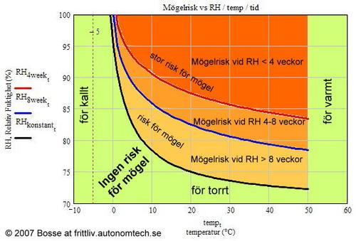

Gunnar_ 5 Postad 25 Februari , 2008 Hittat på nätet: En husvagnsägare som mätt, loggat och analyserat allt man kan tänka sig om luftfuktighet, temperatur och mögel, all info man som lekman kan tänkas behöva http://frittliv.autonomtech.se/Gallery/MyClimaLog/climalog.php#POS Dela detta inlägg Länk till inlägg Dela på andra webbplatser
Sunbird205 0 Postad 25 Februari , 2008 Tack för den sidan. Styrker min metod. På hänvisad länk kunde jag läsa: Husvagn med tillgång till 230V anslutning:1. Det perfekta här vore en energisnål termisk avfuktning som den Trygghetsvakten säljer för husvindar, fast anpassad till ett mindre format för husvagn och där man utnyttjade husvagnens befintliga 230V värmesystem. 2. Jag har hört en del som har en konstant (utan termostat) elvärme inuti husvagnen på 100W-300W, lite beroende på husvagnsstorlek, och därmed hela tiden höjer temperaturen inuti vagnen några grader över uteluften. Det sänker RH något och ger en s.k. termisk avfuktning. I tabellen nedan kan man se att redan en måttlig temperaturhöjning på 3°C sänker RH med 17% och 5°C sänker RH hela 26%! Så en svag konstant värme är effektivt för att hålla husvagnen torr. Min gissning är att en temperaturhöjning över omgivningen i snitt på 2°C - 3°C är helt tillräckligt! Ökning av temperatur Sänkning av RH / RF 1 °C - 6 % 2 °C - 12 % 3 °C - 17 % 4 °C - 22 % 5 °C - 26 % 6 °C - 30 % 7 °C - 34 % 8 °C - 37 % 9 °C - 41 % 10 °C - 44 % Tabellfakta från Ljungby Fuktkontroll & Sanering. //P Dela detta inlägg Länk till inlägg Dela på andra webbplatser

forgus31 140 Postad 12 December , 2008 Ordentligt med mögel på utsidan av luckan ner till kajutan. Bakom en kapellduk som stänger till luckans ventilation hade mögel bildats. Nere i båten inget mögel alls. 3 ordentliga torkbjörnar och stängd ventilation. Men fukten var uppe över 90 % RH men då temp. var nära noll ingen fara för mögel. När det blir uppåt 6-7 grader sjunker RH till 85 % ungefär. Dela detta inlägg Länk till inlägg Dela på andra webbplatser
