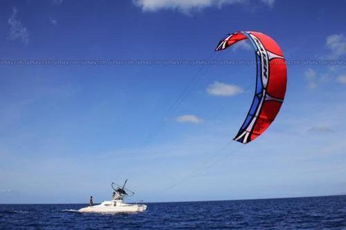

Har funderat en tid på om det skulle fungera att driva en mindre båt framåt med hjälp av en drake. Ja, alltså inte en av den elsprutande sorten, utan en gjord i papper eller plast med träram.
 Hade även en alldeles utmärkt timing i mina funderingar, eftersom jag hörde något om en uppfinnare som snackade om precis detta, men att driva stora fraktfartyg med drakar. Tydligen hade de vid prov kommit fram till att en drake - i jämförelse med ett segel - har en drivkraft som är 3-5 ggr större på samma textilyta. Kan detta verkligen stämma? Eller kanske var det så att man kunde öka drivkraften med så mycket, eftersom man inte kan lägga på hur mycket segel som helst på en båt?
 Jag tänker i varje fall testa det hele med en mindre drake på min båt i sommar. Vid god vind borde man väl kunna komma upp i ett par knop åtminstone?

Det finns ganska många som kör med sk. kite till båten men det har väl inte slagit riktigt än, tror det är mest pga problemen att få upp och landa kiten.
Företaget (eller ett av företagen?) som utvecklar kiter till fartyg heter KiteShip.
Sen finns det en lite katamaran som drivs med kite som heter KiteCat
Sen finns det ju många andra hobbybyggare som också kan ge bra idéer
Lycka till (och mer än några knop ska du väl komma upp i!)

Får vi tillbaka segelfartygen men i ny skepnad?
Det är inte lite ett fartyg kan spara nu när bunker är så dyrt.
Hörde att ett fat nu gått över 100 dollargränsen för råolja. Men det är stora drakar det krävs för en 500.000-tonnare. I kraftig medvind kan det nog ge bra extra fart med en hektars drake. Skulle vara maffigt att se. Nån som har sett något på t.ex Youtube?
Nu är nog inte fartygens stabilitet tänkt att bära drakar med risk för sidkrafter så det får nog bli en ny beräkning för fartyget, kanske med tillägg av barlast.
Jag såg några drakbrädåkare i Vänern i sommar och det gick undan värre.

Det var ju mycket mer utvecklat än jag anade. Mycket intressant!
Det kan vara fotomontage! Allt man ser på nätet är inte sant.
