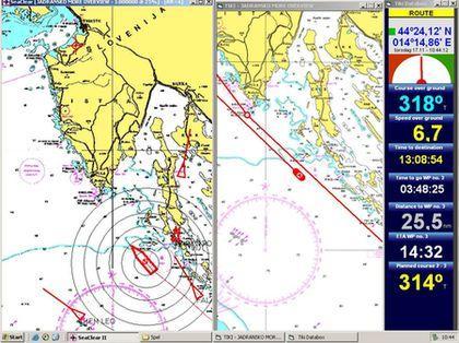

Tänk på att sjökorten är färskvara, de kort jag sett på nätet är dåliga och gamla.
För sträckan Varberg - Norge får man båtsportskort i papper, BSB format (rasterkort), enkelt navprogram. hamnböcker mm allt för 840 kr.
http://www.nv-verlag.de/elektronische_see_serien_serie5.htm
Transas är inte gjort för småbåtar.
Ozie, Fugavi, seaclear, DLS är på svenska Tiki på engelska eller norska.
TIKI är det enklaste av programmen att hantera och navigera med.
Skaffa ett modernt program som kan hantera AIS.
AISen är det bästa som har hänt, efter GPSen, när det gäller säker navigering i tättrafikerade farleder. http://www.orebrohamn.com/ais/
DLS är prisvärt men har egen kortstandard, korten passar inte till några andra program.
Du kan hämta BSB demo kort http://www.soltek.se/kartor/bsbkartor.htm som du kan prova i dina demo program.
Bild: Seaclear med AIS, körs parallellt med TIKI (nu har TIKI AIS och Seaclear är pensionerad)
