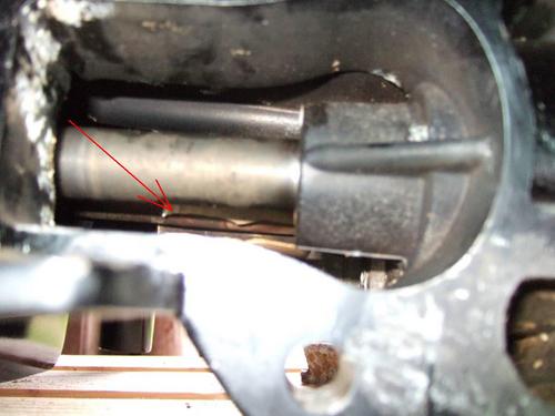

Dock hittade jag en intressant sak. Om man kikade in i drevets avgaskanal så finns det dels en drivaxel och bakom denna något rör? På detta rör fanns en SPRUCKEN hylsa som låg lös kring röret av någon lättmetall troligen aluminium, se bild. Vad är detta för någon hylsa? Vad har den för funktion? Kan det vara denna som låter?
Mvh. Bjarre
Du kan vara lugn IGEN... Denna hylsa är enbart till för att styra vattenröret rätt, (för det är vattenröret du ser bakom drivaxeln), på plats när man monterar ihop drevhalvorna.. Så när du delar drevet nästa gång så byt hylsan. Den ingår i impellersatsen om du köper den t.ex Klicka här eller här Klicka här Och visst..Ligger den löst kan den låta om det är en modell av koppar eller lättmetall, men njaa.. Jag tror inte du skulle höra det. Dom nya hylsorna är av plast (liksom vattenröret). Men man vet ju aldrig..
