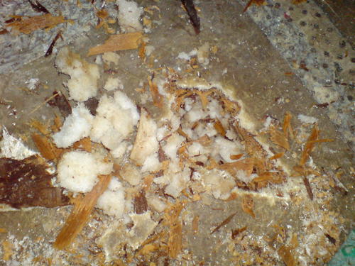

Var nere idag och kollade om båten startade när det börjar dra ihop sig för upptagning. Passade i samma veva på att börja hacka lite i golvet då jag misstänkt att det vart fukt i plywooden och skummet därunder.
Borrade några hål och kunde sen ta en kniv och skära genom trät, det var blött! Skummet som jag kom åt överst var så man kunde krama fukten ur det och när man kände med en pinne ner mot skrovet så var det betydligt blötare. Med andra ord så vet man vad som väntar, får la riva upp det nu i höst och lägga nytt framåt vårkanten...
Det jag dock inte riktigt fattar är hur vattnet kommer in dit?! Kan det vara hål och skruvar som folk satt i, kondens eller hur kommer det så mycket fukt i ett slutet utrymme? Vill ju gärna veta orsaken till saker och ting när man fixar det så det inte blir likadant igen.
Sen är ju iof båten 35-40 år så åren kanske gör sitt...

Tråkig läsning som jag unnar dig (och andra) att helst vara helt utan! Problemet är dock dessvärre inte alls ovanligt. Snarare tvärtom. Däremot är det inte alla som vet hur det egentligen står till innerst inne i sina skrov. Många gånger är det mer fukt och fuktskador än man vet om eftersom det är inne i ett dolt utrymme och som för ögat inte visar sig för än det är för sent.
Men hur kommer fukten in då? Jo, i första hand oftast genom vanlig kondens som alltid uppstår. Enbart kondensvatten kan faktiskt sammla sig i ganska ansenliga mängder och då menar jag åtskilliga liter vatten! Om det finns öppningsbara inspektionsluckor till skrovet så ska man lufta den under hela vinterupptagningsperioden för att låta det torka ut så mycket som möjligt och för att skapa luftcirkulation. Dyvikan på akterspegeln ska också tas bort av samma anledning. Helst ska man ta bort dyvikan, lägga upp båten på trailer och köra iväg med båten varav man stannar några minuter i en uppförsbacke så att allting rinner ut. Minst vid varje höstupptagning bör man göra detta.
Allra bäst är att förvara båten inomhus i en temperatur mellan plus 2 till plus 8 grader under vintern och med alla eventuella luckor och dyvikan helt öppen/borttagen. Då torkar det upp snabbare än om den står utomhus. Vid plus 20 grader torkar det visserligen ännu snabbare, men för varmt är inte bra för motorns packningar som lättare torkar ut om det är för varmt. I synnerhet under vintern då luften är torrare och att man inte använder motorn som då får stå still. Men det här sättet att förvara båten ska man ju helst göra redan från början innan det har samlats allt för mycket vatten. På det sättet undviker man att det låter fortgå så att vattnet samlas på hög. När det har gått för långt som i ditt fall så är det renovering som gäller som steg 1 och i steg 2 kan man börja hantera allting på rätt sätt för att undvika att situationen uppstår på nytt några år senare.
Andra orsaker som kan göra att vatten kommer in i skrovet är t.ex. skruvade durklaminat. Limmat är bättre, för om det är skruvat så är det oftast en tidsfråga innan det börjar läcka in vatten. Dåliga sikaflex-tätningar i räcken, pollare, fenderhållare, kablage och annat kan också orsaka vattenläckage in i skrovet. Sprickor i skrovets in eller utsida kan vara andra orsaker.
Några tips på hur man ska åtgärda det hela med nya material mm. har jag däremot inte. Inte annat än att jag själv nog skulle ha kontaktat något riktigt proffs på detta innan jag går vidare med materialval mm. För säkerhets skull skulle jag ha valt att gåra så eftersom man bara får en chans på sig att göra rätt. Det ska ju trots allt hålla minst 20-30 år till och det kan vara en del saker att ta hänsyn till. Inte för att jag tror att uppgiften är särskilt omöjlig alltså, utan mer för att det helt enkelt ska bli rätt utfört.

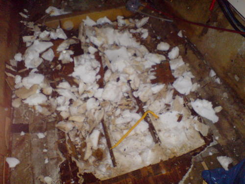

Har kommit igång med min golvröta nu så tänkte uppdatera lite vad som händer.
Kan ju inte säga att jag förtatt mig hittills utan har jobbat sakta men säkert. Tog ett tag att tömma båten på all inredning/saker/bensintank/motor osv och har fortfarande svårt att fatta vad alla pinaler jag plockat ut ska vara bra till i mitt sällskap:)
Har iaf börjat riva upp golvet nu och det var la vad jag väntat mig som fanns därunder. Plywooden går med enkelhet att skära med mattkniv sen kanske fem centimeter blött skum följt av 5-10 cm torrt skum för att sedan vara blött runt fem centimeter i botten alternativt vatten ståendes på botten.
Känner iaf att det var ett behövligt ingrepp och att det blir ett par säckar och säkerligen en 100kg med onödig vikt som jag får bort. Ska la blir klar med utrivningen nu i veckan som kommer varpå skrovet får stå på tork över vintern tills det blir lagom värme för plastarbete!
Har fortfarande inte riktigt bestämt vad jag ska fylla upp med där skummet låg, luter mest åt någon frigolit eller cellplast men tar gärna lite tips vad andra har använt!
Betr. frigolit som utfyllnad, en gång för länge sen behövde jag byta ut ruttnad balsa mot något annat i ett utrymme i en båt. Lade i frigolit och hällde plast över. Frigoliten smälte ihop till ingenting och plasten lade sig på botten. Se upp med detta!
Frigolit tål inte lösningsmedlet i polyester/vinylester, bensin eller några andra starka lösningsmedel. Det har heller ingen nämnvärd styrka, så det styvar inte upp på samma sätt som andra cellplaster kan göra. Jag skulle i alla fall använda något annat, vad beror på vad som finns tillgängligt.
Hmm! Där sa ni allt nått... Frigoliten begriper ju t.o.m jag att den blir klurig att plasta på. Eller kanske inte ska plasta så mycket direkt på den men lite blir det ju.
Antar jag får hitta nått annat. Finns ju sådana där cellplastskivor i lite diverse olika färger man issolerar hus med, smälter det också (frigollit är la någon form av cellplast det också)? Hade av enkelhet tänkt slippa hållas med skum då vanlig byggskum knappast duger utan det bör vara tvåkomponents...
