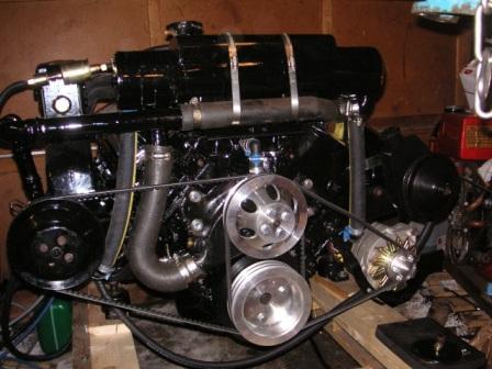

hej håller på med min skönhet ockelbot16 just nu i garaget min motor värmenöp så nu satsas det hårt
vart en 140hk evinrude v4 så där är det tippat mellan 55-60 knop original prop kan det vara sant eller falskt?? har inte fått testa ännu men sommarn som kommer då vet ja. att det blir en helrenovering av båten dock inga skador att fixa men en ny lack men vilken färg ska man ha samma röda som nu eller annat nån som kan tipsa lite??

Varför inte en 305:a med alu toppar och alu limpor då väger den ännu mindre en dieseln och du kan utan problem få ut en 300hk.
Det borde räcka för den båten!.

som sagt sätt i en 350 med lita alu delar så får du fart!.
