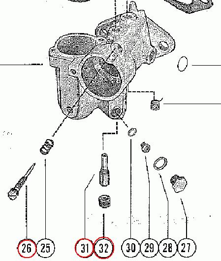

Troligen är tomgångsskruven lite för mycket inskruvad på förgasarna så den går lite för snålt.
Det skall vara skruv nr 26 i bilden du kan skruva ut lite (lika) på alla förgasarna.
För att få ett bra utgångsläge för justeringen i så fall bör man skruva in skruvarna helt (försiktigt sista biten så nålen inte plattas till av att du skruvar in för hårt) och sen skruvar du ut 1 1/2 varv (lika på alla förgasarna). Sen provar du och ev justerar ut (moturs) 1/8 varv åt gången på alla förgasarne mellan provkörningarna tills (förhoppningsvis) motorn går att dra på utan att den tvekar.
/Bo
