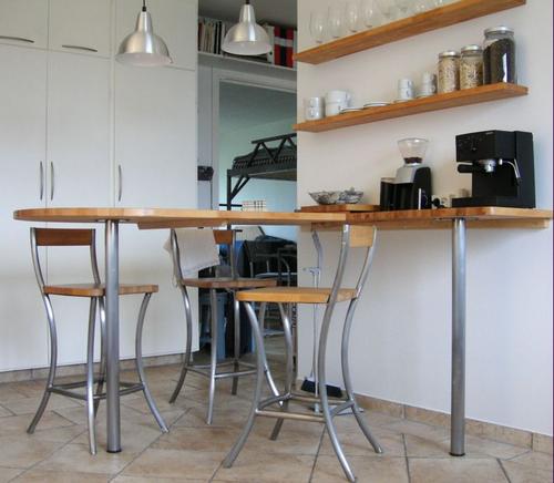

Blir en yta som ser lite rostfri ut, när jag gör plåtdetaljer möbel, data mm i vanlig svartplåt så för att få en råytebehandling som är nästan osynlig och får ytor att ge en rostfri look använder jag detta vax.
På plast utan polering helt olämpligt.
se bild: expessobar och barstolar gjord i bok och vanliga plåtrör behandlat med latmansvax för rostfri look.
