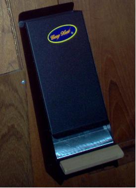

Vi har en värmare med värmeljus i båten! Easy heat eller något tror jag att den heter, den lilla varianten, och den fungerar jättebra! Hade den i helgen och innan den sattes igång var det ca 13 frader i ruffen där den sitter, efter två timmar var det 19 grader!!

Easy heat
var kan man köpa Heat Pal och easy heat mvh robert
