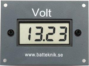

Hej. finns det någon som har ett bra tips om vilken voltmätare jag ska skaffa till mitt förbruknings batter? skulle haft en digital mätare som jag tänkte installera på kontroll panelen.

Batteknik skriver att deras voltmeter är noggrann, men det finns trots detta ingen noggrannhetssiffra angiven. Den har dock två decimaler, så det är nog det som åsyftas. Men den är ju försedd med en justerskruv, och enligt manualen så är ju tanken att man får kalibrera den själv. Om man har något extremt noggrant att kalibrera mot....

Battekniks voltmeter matas av mätspänningen och drar 1,5 mA, och kan alltså sitta ansluten på batteripolerna (där man ju vill veta spänningen) hela säsongen. Den levereras kalibrerad till - 0,02 volt.
