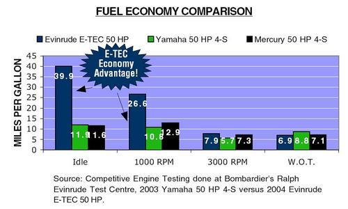

Under 1000 varv så drar E-tec hälften mindre än en fyrtakt
Var kommer detta utklipp ifrån då?
Det är inte så att det kommer från Evinrude eller Bombardier?
H/M
Senast ändrad av Markus_R | 21 mars 2007 | 17:43
Hur har de mätt Idle-stapeln? Har de verkligen legat och drivit i en mile och mätt bränseförbrukningen hehe
Fyrtakts fabrikanterna kan ju inte gå ut med denhär reklamen, att deras motorer drar mera bränsle än dom moderna två -taktarna 2.gif\

Tror du på den tabellen som är från Evinrude/Bombardier så tycker jag synd om dig.2.gif\
H/M
Sanning!
Skojar du med mig?
Även om du läser reklam så måste du vara realist!
H/M
Senast ändrad av Markus_R | 02 april 2007 | 06:41
