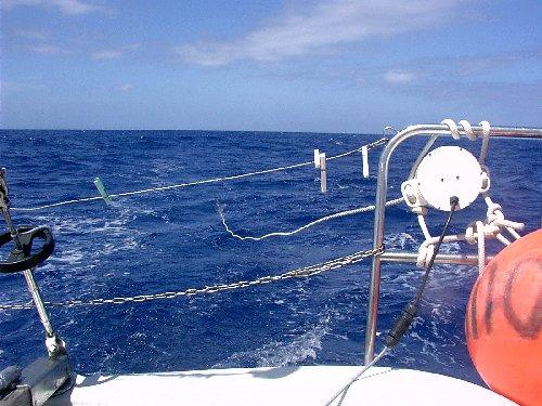

Dem första jag såg i min försvunna ungdom i Sydney had en repstump mellan generator och propellern. Jag tror många använder detta system idag trots risken att förlora proppen till en haj. Det har hänt!

Här en bild till på den gamla orginalet med rep.

vanlig rakaxel eller rep och generatorn hängd i kulled eller rep haj problem glöm dom jag guidade folk på hajdyk under några år och haj går aldrig direkt på propeller de vill ha vibrationerna som blir en bit efter i tryckvattnet samma gäller delfiner och tumlare de blir också lockade och kommer att hoppa runt båten, men detta är inget svenskt skärgårdsproblem.
