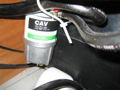

Jag har en likadan. Bottenpluggen(skruven) är av gråvit nylon ocg fastnar i aluminiumoxiden.
Ta det uppifrån. Skruva upp den sexkantsskruv som sitter där - c:a 12-13 mm hylsa (eller shiftnyckel).
Då får du bort hela grejen som om du skulle byta filter vilket du kanske ändå ska göra. Borra bort nylonskruven, gänga upp hålet och sätt dit en vanlig skruv.
Skruva upp den varje år om du kommer ihåg. Så fastnar den inte fast.

For den vanlige tømmingen av vannutskilleren er det bare å løsne skruen under vannbeholderen som sitter under det første drivstoffilteret. Skru skruen helt ut. En ganske enkel operasjon som i følge serviceboken skal gjøres hver femtiende time (Yanmar). Drivstoffsystemet behøver ikke luftes etterpå. Her er det viktig å ha noe å fange opp vannet med og la det renne til det er tomt. Avhengig av størrelse, kommer det ut fra 2-6 dl.
Min vannutskiller er også i aluminium og du trenger ingen ny pakning til skruen.
Om vannutskilleren ligger høyere enn tanken, slutter det å renne av seg selv. Ligger den lavere, kan du stenge drivstofftilførselen før tømmingen. Sørg for å ha endel papir til å tørke eventuell diesel som spilles.
Avtappningen i botten på filtret sitter alltid som berget. Ta i med lagom mycket våld eller ta isär hela filtret. Så vitt jag vet sitter det bara en packning mellan filterinsatsen och behållaren.
Nja det beror på modell, men den vanligaste (CAV) har en packning på var sida om filterinsatsen en eller två o-ringar på pinnbulten som håller ihop paketet. Alla packningar medföljer när man köper ny filterinsats.
Rör inte nylonskruven i botten ifall den inte lossnar med måttlig handkraft. Den kommer pajja.

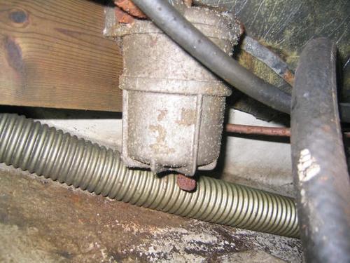

Tack för svaren hittills! Skickar en bild på vattenavskiljaren.
Är dräneringsskruven underst av nylon? Ser rostig ut på min bild.
Skruven på toppen av vattenavskiljaren är den lång och håller fast underdelen? Sitter det en packning mellan under och överdel?
Ja, det sitter en gummipackning mellan koppen och överdelen. Dräneringsskruven av nylon blir med tiden hård och gulnar kan gå av om man försöker använda för mycket våld. Det går lika bra att lossa den långa skruven på toppen och tömma och rengöra koppen. Efteråt får du dra åt så att avskiljaren inte tar tjyvluft och så naturligtvis lufta vid finfiltret eller i värsta fall även vid spridarna.
Med tanke på hur din vattenavskiljare ser ut så kan man fråga sig om den någonsin har öppnats. Slanganslutningarna ser inte ut att vara från igår heller.
Jag skulle ta hem skiten och lägga den i ettt oljebad. Byta samtliga rör/slangnipplar och samtidigt passa på att skaffa nya bränsleslangar. Det är oerhört vanligt att slangar och anslutningar blir otäta och motorn stannar pga tjuvluft.

har ett exakt likadant filter, jag fick inte loss dräneringspluggen av nylon utan jag fick skruva loss hela underdelen, jag tog med den till en dieselverkstad och de hade både filter och ny nylonplugg så nu kan jag öppna och dränera utan problem
/Kenbja
Jag ska sätt dit en kran istället för skruv. Det är ju inte kul med slabbet nu förutom fastnad skruv.
Lättare att öppna och få det i en burk istället för till svinet. Då blir det av oftare också så kranen inte fastnar.
