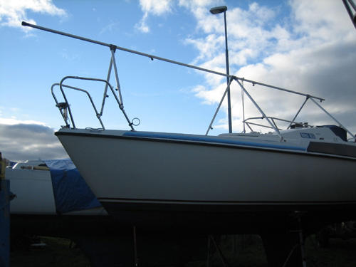

laban1 2 Postad 29 Oktober , 2006 Hej! Har en 8m segelbåt med masthead (avriggad naturligtvis - Johnson 26) Undrar hur man bygger ihop en täckställning? En enkel och billig variant hade jag tänkt. Har tänkt plocka loss mantågsstöttorna som jag hört andra gjort. Men hur gör jag sedan? Dela detta inlägg Länk till inlägg Dela på andra webbplatser

laban1 2 Postad 31 Oktober , 2006 Spännande lösning Wille! Funderar på att pröva. Har du testat konstruktionen någon vinter - Hur gick det? Hur satte du ihop bågarna med det längsgående röret? Dela detta inlägg Länk till inlägg Dela på andra webbplatser

laban1 2 Postad 31 Oktober , 2006 Mätte mina mantågsstöttor idag för att se vad som skulle kunna funka! När du känt på konstruktionen vad skulle du välja för dimension på rören idag Wille? (diameter och godstjocklek)? Dela detta inlägg Länk till inlägg Dela på andra webbplatser

laban1 2 Postad 5 November , 2006 Har köpt lite rör nu, enligt Willes modell. hoppas det går vägen! Dela detta inlägg Länk till inlägg Dela på andra webbplatser
