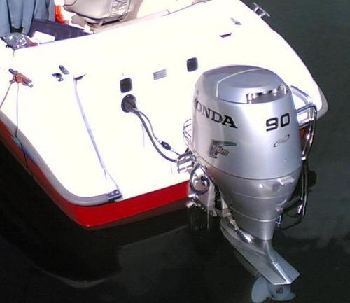

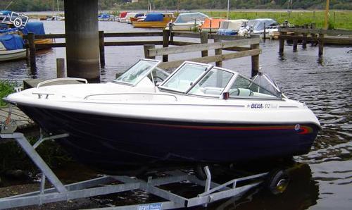

Tjena på er!
Eftersom många berättar om sina båtköp, så gör jag det också.
Hittade en annons på en bella 512 excel 2001 utan motor.
Tyckte det var ett bra pris så jag slog till.
Jag tänkte att det är ju perfekt, hela vintern till att jaga motor men det dök upp en Honda BF90 2005 ny i kartong, precis en sån motor jag ville ha och då kunde jag inte låta bli.
 Har nu provkört och är mer än helnöjd Viken Båt!!!
Men är det någon som äger ett sånt här ekipage som har labbat med propellern.
Är lite sugen på Rostfri Det sitter nu orginal på 13,25 X 17,
funderar på 13-1/4 X 19.
Är det någon som har testat?
Och vad blir resultatet?
Mvh.Markus
Hur mycket ska motorn varva enligt spec och hur mycket varvar den på maxfart nu? Vad är du ute efter med propellerbytet (acceleration, lågfartsegenskaper, toppfart, bränsleekonomi)?
Nu ska det påpekas att jag är en glad (och nyfiken) propelleramatör innan du fortsätter läsa...smiley-foot-in-mouth.gif\
Två tum i högre stigning är ganska mycket (tror det gör 400-500 varv) och om det ska bli bra så ska nog motorn mer eller mindre övervarva med nuvarande propeller...
När vi köpte ny (rostfri) propeller och jag ringde runt fick jag olika bud på om en stålpropeller är mer eller mindre lättdriven än en aluminiumpropeller. En expert hävdade att en stålpropeller är mer lättdriven i och med tunnare/vassare blad och att man därför kan/bör gå upp en storlek eller stigning. Nästa expert hävdade att en stålpropeller är mer tungdriven i och med att den inte flexar längst ut på bladspetsarna utan håller emot och därigenom blir tyngre (men effektivare) att driva. Ytterligare en parameter var om bladen är cuppade, dvs har en skålning - vilket skulle motsvara ca en tums stigning och ge bra lågfartsegenskaper/acceleration, men något lägre toppfart.
Vore kul att få klarhet i detta av någon här på forumet som vet hur det ligger till!
Jag ringde faktiskt till Propelletrim och de rekomenderade en Ballistic 13-1/4 X 19.
Men jag skulle vilja veta om det är någon som redan har provat.
Det är ju ändå en chansning att köpa en propeller för 5000:-
Motorn håller jag på att köra in men provade lite på fullgas med motorn upptrimmad max resultatet blev 6100 varv max är 6000 och 33knop GPS.
När man läser anonser så står det ofta Maxfart 40knop med 90hk.
Ok jag valde fyrtakt lite tyngre inte så rapp men 7 knops skillnad är mycket.
Givetvis går många på knopmätare skulle de kolla med GPS skulle det förmodligen leda till besvikelse.

Nu har jag forskat och testat ang propellerval.
Jag har fortfarande inte handlat någon ny men vet vad det ska vara.
Båten gör 34 knop och det spelar ingen roll om det är 1 person eller 4 i båten.
Har ringt till Huges marina och även Marin och fritid.
Båda sätter på 13 1/4 X 19 på sina ekipage när de säljer ett och då har jag fel propeller. de har mätt hastighet från 38-39 knop ca 5800 varv
Dom sätter också motorerna precis i underkant de har provat och höja med resultatet att båten börjar stutsa.
Frågan är skillnaden mellan Alu och Rostfri hur mycket det gör.
Om det är stor eller marginell skillnad.
