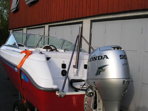

Min kommer att se ut så här.
Fast den är kraftigare.
Kan du inte komplettera med stöd akterut.
Om du vill så kan jag rita av min när jag har monterat den och vet att allt fungerar.

Staget på styrbordsidan sätter man på valfri plats.
Då får man se till att det går att tanka utan problem.
H/M

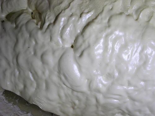

Igår kväll så tillbringade jag 2 timmar nere i aktern med morakniv och stämjärn.
Allvarligt talat så hade jag ett helvete att komma upp.
Jag fick ta tag med armarna och lyfta hela min kropp i en 90 graders vinkel.
Ingen hit direkt och det värsta av allt är att jag måste ner där ikväll igen och skruva dit fästet.
Jag visste att det var skum, men så mycket skum det trodde jag aldrig.
Lider man av cellskräck så ska man akta sig för detta.
Man får skruva ner sig, krypa i och sedan vrida kroppen så att man hamnar på rygg.
Efter en kvart med kniven så hade jag kramp i nacken och axlarna.
Jag plågade mig och efter 2tim så var det klart.
Gissa hur jag kände mig, skum i ögonen (det gick inte använda skyddsglasögon för dom immade igen) skumbitar ända ner i kalsingarna, men nu är det gjort.
SKÖNT!
Lycka till Jocke för du ska ju göra samma sak. Grattis!
Är du över 180cm så blir det tufft. Lycka till.
Jag ska ta några bilder ikväll när jag ändå är nere.21.gif\2.gif\
H/M
Åh fy fan vad det lät jobbigt....tror jag ska prova med en hålsåg utan centrumborr och skruvdragare. Inbillar mig att då blir det enklare att skära loss skumhylsan som ska bort.

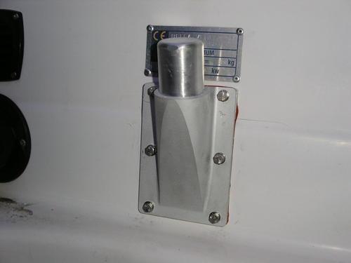

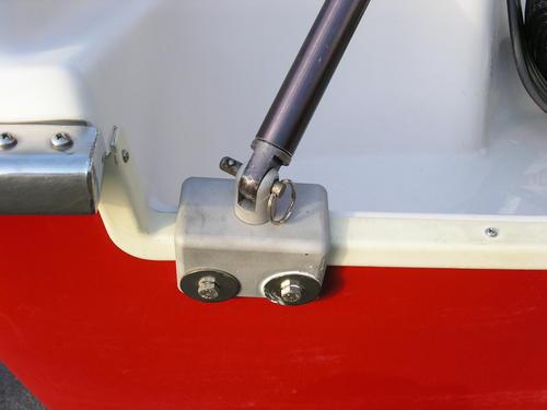

Hålet jag skar upp och plåten som förstärker fästet från insidan.
Fästet sitter på plats21.gif\, men risken finns att jag måste ner och sätta dit ytterliggare ett fäste till de bakre stagen lite senare.

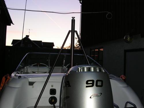

Ungefär såhär kommer det att se ut.
Nu är inte de bakre fästena placerade än.

Efter mycket ålande i akterna är nu min Pylon på plats.
H/M
Fick specialgöra ett fäste till för att klämma över akterspegeln där en ev hjälpmotor ska sitta.
Det tredje fästet hamnade lite dumt kanske precis ovanför badstegen, men det kunde inta hamnat på något annat ställe.
