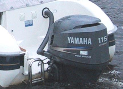

Är det någon Ryds 568:a ägare som lagt allt sitt motorkablage i en slang   som den på bilden? Det ser prydligt ut och man ser det på andra båtar men inte på Ryds....?
Får det plats eller finns det risk för att något kommer i kläm?
// MAGNUS
Hej Mange
Jag försökte mig på detta men gav upp eftersom man måste lossa alla slangar och kablar från motorn och dra om dem genom röret. Vi får se om jag ger mig på detta till våren. Det ser klart snyggare ut.
//Mac
När jag bytte reglagekablar till min motor (till Teleflex TFXtreme lågfriktionskablar) så hade jag lös alla elkablar osv från motorn. Bara att göra en skiss eller ta lite foton med en digitalkamera så får man allt på plats igen sen på motoren. Jag bävade också lite inför detta men allt gick bra. Jag har en Yamaha F115 och Yamaha installeringsrör som det kallas.
/Bo
Senast ändrad av bossee | 22 oktober 2008 | 22:30
Hej,  Toppen! Bra att veta vad det kallas Installeringsrör. Min rydshandlare tyckte att det fanns en kläm risk för kablage och bensinslag. Kan det bero på att han envisas med att han förordar att motorn monteras ohissad och det blir trångt när man tiltar upp motorn ur vattnet?  Om man har klämblåsan på bensinslagen nära motorn så lär man få flytta den inomhus under akter toftet antar jag.

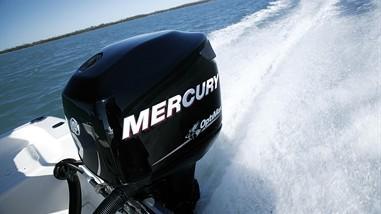

för kännedom så heter firman Lundins Marin,fabriks garantin på motorn faller direkt.garantin får de stå för.
Det brukar gärna bli så med garantier. Jag tänkte nog vänta till dess min gått ut, garantierna är ju bara på 3 år. Jag är nyfiken på om det finns någon som hottat upp sin Optimax 90:a till en 108. Gör det någon större skillnad tro?
magnus
Tjenare.
Jag lämnade in min box till Lundins Marin i Eskilstuna. Det tog dem ett par dagar, så var det klart.
Det kostade 3500 kronor.
Jag behövde inte byta propeller, då jag hade en 19 på från början.
Nu varvar den 5800, så det är precis vad den ska varva som mest. Är jag ensam och har medvind, så händer det att reglaget börjar tjuta som varning att jag överskrider varvtalet, men det är som sagt under perfekta förhållanden. Innan uppgraderingen så var båten mycket slö upp i planing, och motorn varvade endast 5000 varv, så den propellern passade inte alls 75 hk. Jag vet ej varför återförsäljaren hade monterat en såda. (Jag är ägare nr. 2 på ekipaget)
Nu är accelerationen helt otrolig med hur den var innan.
Min motor är en 07:a, så man kan säga att jag spelar med halva garantitiden Skrattande
Hej, 3,500:- det var ju helt klart överkommligt. jag har hör siffror  i närheten av 10.000
* Finns det ett svar på Lundins marin även i Göteborg tro?
* Kopplade du ur boxen själv ?
* Behöver man inte justera något mekaniskt?
// Magnus
Hej.
Du behöver ju bara koppla loss boxen (Sitter med tre skruvar samt några snabbkontakter till sladdarna) och skicka den till Lundins i Eskilstua. Du behöver ju inte åka dit med den personligen. Jag kopplade enkelt loss den själv. Det tog ca 5 minuter, och ingen som känner mig kan kalla mig händig Skrattande
När det var dags att sätta tillbaka den, så var jag tvungen att ta bort strypningen som sitter innan luftfiltret. Det var lite bökigare, men gjordes på ca 40 minuter (inklusive att dra upp båten ur vattnet för att lättare komma åt att meka)
Strypningen är endast en enkel plastpuck med ett hål i. Inga speciella verktyg eller så behövs. Det som gjorde att det var lite bökigt var att den sitter monterad bakom oljetanken, så man är tvungen att lossa kåporna lire, samt släppa på skruvarna som håller oljetanken på plats. Därefter var det en baggis att plocka bort strypningen som endast sitter med ett metall-buntband.
Som sagt... Om jag klarar detta, så tror jag att alla klarar det.
