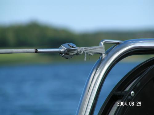

Gäst Wille Postad 20 Maj , 2006 Använd en polyesterlina (typ persiennsnöre) av dimension 2,5-3 mm (finns på biltema på rulle) fäst denna i ena öglan (pulpit) och dra sedan igenom den andra (mantåg) och dra sedan ett par varv runt dessa två öglor, håll linan spänd vid varje passage genom öglorna. Fäst sedan med dubbelt halvslag om egen part runt denna lindning. Så här brukar jag göra och den håller sig spänd änsålänge.Det finns de som använder en liten vantskruv för att hålla ihop det men det tycker jag inte man ska göra, skulle man få en ur besättningen överbord så försvårar det att inte snabbt kunna kapa mantåget om man nu skulle behöva bommen som lyftkran. /Wille Dela detta inlägg Länk till inlägg Dela på andra webbplatser
Nybyggarn 0 Postad 20 Maj , 2006 Exakt som Wille skriver gör jag. Det funkar alldeles utmärkt. Det står så t.o.m. i båtens orginal handbok. Mvh Philip Dela detta inlägg Länk till inlägg Dela på andra webbplatser

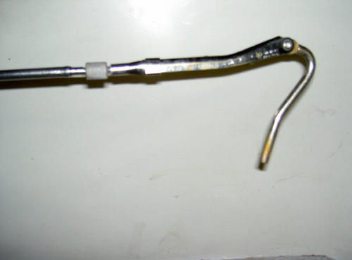

toaen 510 Postad 20 Maj , 2006 Jag har också alltid tidigare gjort som Willy och Nybyggarn. Fördelen är ju att det går snabbt att skära av snöret om man behöver lossa mantåget hastigt. Min nya båt som jag köpte för ett par år sen har spännare till mantåget likt pelikankrokar. Det är ganska enkelt att både lossa och sätta fast. Jag tog ett par kort på konstruktionen när jag var ner i båten nyss. tommy Dela detta inlägg Länk till inlägg Dela på andra webbplatser
toaen 510 Postad 20 Maj , 2006 Mantågsfästet i närbild. Ursäkta att det blev lite suddigt. tommy Dela detta inlägg Länk till inlägg Dela på andra webbplatser
