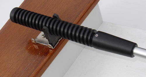

Det här roderlåset beskrevs i senaste På Kryss.
Det heter Styrman Jonsson och utan att ha sett den verkade det vara rätt finurligt. Saxat från hemsidan:
Roderlåset består av en rorkultförlängare vars handtag, Spiralhandtaget, har en trapetsformad gänga, samt två, för montering i vardera sidan, Spårhållare. Spårhållarna har en uppfällbar Hållplatta, som är försedd med ett u-format urtag, i vilket handtaget kan tryckas ned. Urtaget har i sin botten en halv gängbom med handtagets mått ock stigning, och fjädrande skänklar, som griper om handtaget när det trycks ned. Det är därigenom säkrat mot att oavsiktligt lyftas upp ur hållaren.
Genom att vrida handtaget kan rodervinkeln
finjusteras till varje läge utefter handtagets hela
längd, utan att handtaget behöver lyftas ur sin
hållare.
http://www.jonssontechtrade.se/
Fast den kostar 950 kr.smiley-embarassed.gif\

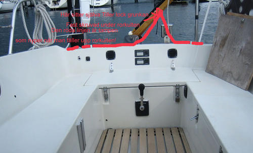

Jag har inte hunnit fernissa färdigt rorkulten ännu men jag har satt en röd linje där tiller locken skall sitta. När man sen drar upp rorkulten så låser den i det läget. Se bild.
