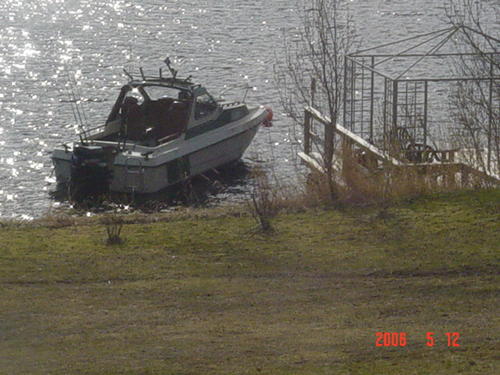

Här kan du kolla på min gamla båt jag hade förr: länk
Ny båt är naturligtvis en härlig känsla att dra ut på sjön med men det blir som sagt dyrt. Visst får man garantier på både båt och motor, som du i regel inte får vid privatköp (hos handlare har du viss garanti även på beg).
