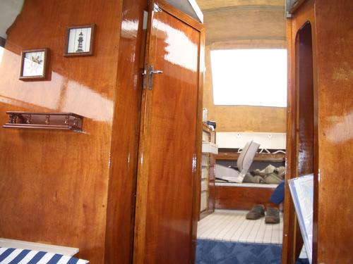

Bra beslut vad galler sopanel och tjusig installation. Gillar dessutom din bat inuti. Verkar vara bra mycket tra och den SER bra ut, ar rymlig, trots sin (vad jag kan gissa) mattliga langd (forsok hitta en US bat i samma storlek som har sa mycket tra...).
En kommentar, och det ar bara for kortet ar lite dovt just dar. Du har malat drevet och det ser mkt bra ut. Ser ut att vara ett VP 270 drev. Vad jag inte kan se ar om du har en klaff over avgasutblaset (en liten gummilucka). Har du inte en klaff dar, bor du ha en klaff inne i  avgasbalgen. Detta sa risken att ta in vatten i motorn (och fa en hydrolock) minimeras. Finns annars en viss risk nar man backar och hastigt slar av gasen.

Tack så mycket det var en trevlig komplimang, det var bland annat för trät som jag fastnade för båten =) jag har total renoverat allt trä och är mycket nöjd, ska kolla upp det där på mitt drev =)
