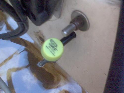

Jag har en 50hk utombordare och köpte ett Abus motorlås, ett som går igenom akterspegeln, svart med grön knopp. Min fråga hur jag ska få ditt det. Min motor sitter med två bultar, en på varje sida. Vart ska man placera motorlåset, ska man borra nytt hål eller ska man ta bort den ena bulten och trä igenom motorlåset. Hur har ni andra gjort? Motorfästet har två håll på varje sida men det finns bara ett hål på varje sida på båten, hur borrar man i båten så att båten inte spricker, eller ja vad gör man???

Tanken är att du skall borra ett nytt hål.
Att ta bort en bult försvagar monteringen avsevärt.
Om möjligt försök borra över vattenytan.
Tänk på att smörja tappen på bulten och även låscylindern ordentligt, dom låsen är kända för att kärva. Men är o andra sidan väldit svår att bryta upp.
Borra nytt hål, se till att försegla ytan inne i hålet. Du vill juh inte att det ska tränga in vatten/fukt i laminatet...

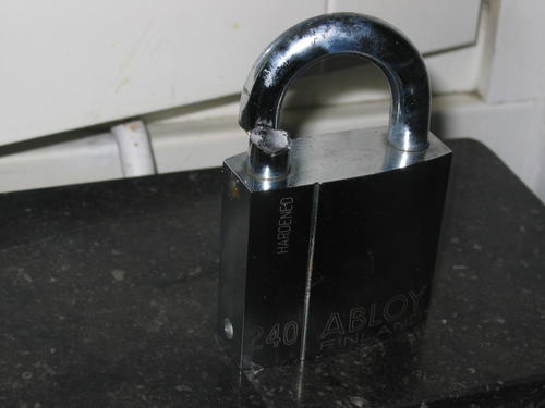

Jag sålde min båtkärra, den var låst med ett klass 3 lås. Jag hittade inte nyckel till den så vi klippte upp den. Det tog säker hela 2 minuter och då var vi försiktiga med att inte skada något annat. Tanken slåg mej efteråt. Någon kunde ha stulit min kärra, men någon kunde ha stulit min kärra och min båt som brukar vara på den vintertid. (fin flipper 535 ht 90hk)= 100000:-
Lås fast din motor! Men ha inte övertro på lås!
Nu har jag bestämt mig, jag borrar ett nytt hål under en bult och låter låset sitta permanent. Efter att man borrat nytt håll ska man tätta på något speciellt sätt? Hålet kommer att ha diametern 14mm och kommer att sitta övanför vattenlinjen eller snarrare precis ovanför.
Eftersom motorlåset kommer att sitta sommar och vinter så kanske kan man lägga silikon runt hållen eller är det onödigt?

Täta hålet med Sikaflex 291. Finns i vit, grå, brun och svart. Liten tub 100 ml eller patron 300 ml. Finns ibland hos färghandlare eller byggvaruhus men säkrast hos större marinhandlare.

En klass 3 käting tar 20 sek att ha av med minibrännare a`la fickmodell och att kapa ett motorlås tar förmodligen inte mycket längre tid. Förjävligt! Bästa skyddet verkar vara att ha en gammal skrotmotor.

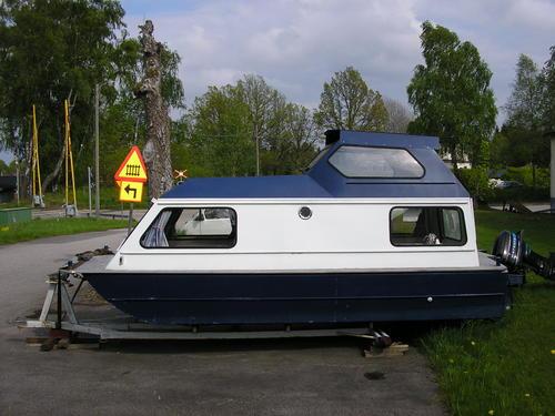

Hittade min båt idag (anmälde den stulen igår), uppdragen på en strand med aktern före, utan motor...
Funderar på att sälja det som är kvar, och skita i båtlivet...
Det är tredje gången jag har påhälsning i båten, dock första gången jag blir av med snurran.
Så om någon får nys om en Yamaha -00/01 70hk 2-takt till salu, hör gärna av er....
Nå, Hur hadde du nu låst båten då...
Skriv gärna omständiheter och liknande, så att man kan skapa sig en bild över hur svårt det var att ta din båt...
Jo då, den var låst, både båt och motor. Hur de bar sig åt vet jag ej, marinan hade dock en teori som jag inte kommer delge via nätet.
