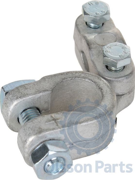

Och när det gälle batterikabelsko/polplint så är det denna typ jag tänker på, som man ansluter med presskabelsk.
Jag är lite allergisk mot typen man klämmer kabeln direkt i, då kabel har en tendens att oxidera eftersom man inte får en lufttät anslutning.

Den undre varianten funkar också med en ringkabelsko. Skruva fast den mellan de yttre ändarna av delen där kabelns trådar annars skulle ha klämts in.
2 minuter sedan skrev raol:
Ja, så kan man väl också göra.

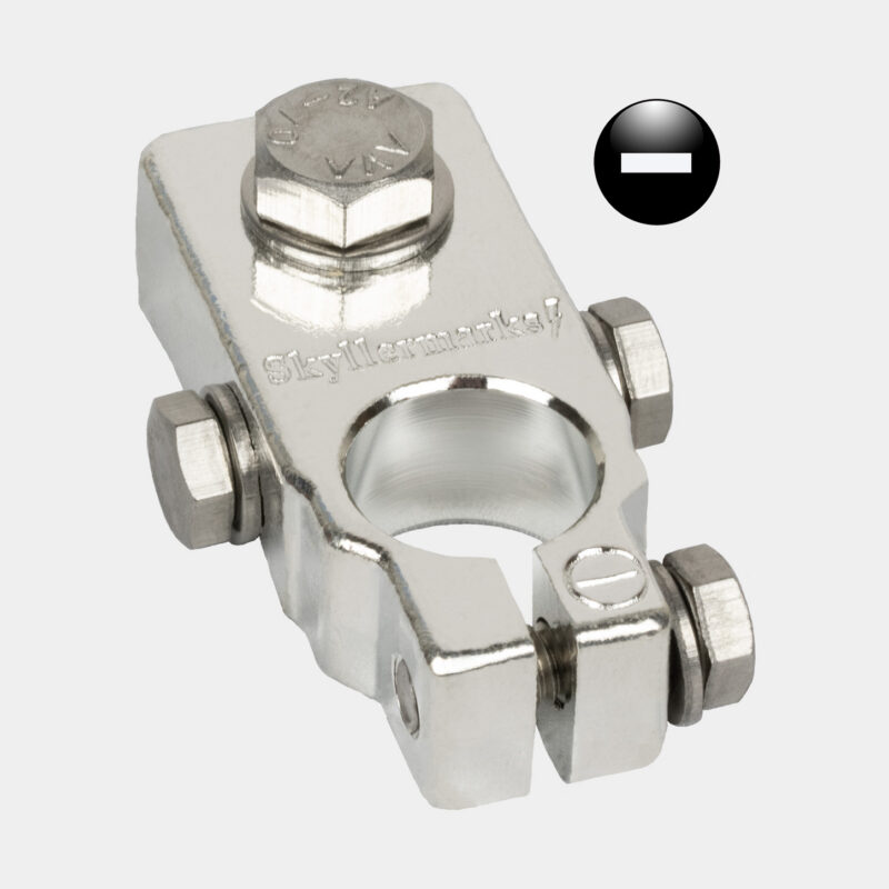

Det finns många olika typer av batteripolskor, vissa rent ut sagt asapissadåliga, vissa mndre bra och sen de som är jättebra men dyra.
Skyllermarks är jättebra och kostar ca 120 kr st för den som visas på bilden ovan.

Den vanliga typen som visas på nedre bilden där brukar jag sätta kabelskon under muttern på själva klämskruven om kunden inte vill ha nya polskor. Brukar dra ett par tag med en fil för att jämna ut gjutgodset för maximal kontakt yta. Brukar funka för det mesta men har hänt att man får byta ut skruven till längre, är ju en vanlig M8.

Så som jag ser på saker och ting, skall man egentligen inte ha mer än en enda kabel på plus, och en enda kabel på minuspolerna, sedan må dessa vara kopplade mot plintar där förgreningar sedan sker.
Men Skyllermarks polskor är ju en terminal i sig, så med sådana tycker jag absolut att man kan skruva fast fler kablar på om dom sedan vara är avsäkrade nära batteriet.

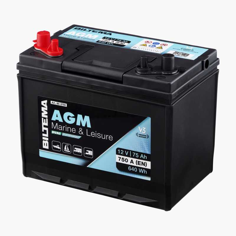

Har Biltema variant med sådan gängad pol. Inte heller i deras datablad framgår det någon max belastning (inte förvånad)
Den gängade polen har jag för mig inte är en "normal" M-gänga, utan någon tum variant. Har därför ingen passande mutter och aldrig använt den polen.
2 timmar sedan skrev Boanjohan:
Jag har Biltemas 95Ah AGM och det batteriet har M8.
Vilken av Biltemas batteri är det, jag hade själv nedanstående batteri i förra båten och det batteriet så hade bultarna 5/16 -18 gänga.
https://www.biltema.se/bil---mc/fordonsbatterier/fritidsbatterier/marin--och-fritidsbatteri-12-v-75-ah-2000051649

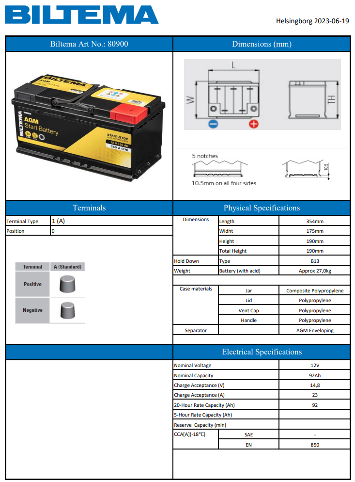

Ok, men Biltemas gula AGM startbatterier har väl bara standardpoler utan gängad bult?
Dom kanske hade gängad bult tidigare.
Här är databladet för AGM-batteriet.
28 minuter sedan skrev No_jah:
Det har sannolikt varierat, jag tycker att Biltema byter ut sitt sortiment rätt ofta. Många gånger ser man en text på webbplatsen att xx-xxx är ersatt av yy-yyy.
Nu blir det lite utanför trådämnet, men mina gängade poler på Biltemabatteriet är också 5/16 -18.....vad det nu är och betyder. Men en M- mutter får jag inte att passa.
Fast det är ju bly och borde väl gå att forcera på en M mutter om man verkligen vill.
Poängen var att inte heller Biltema har info om någon strömbegränsning för den gängade polen.
