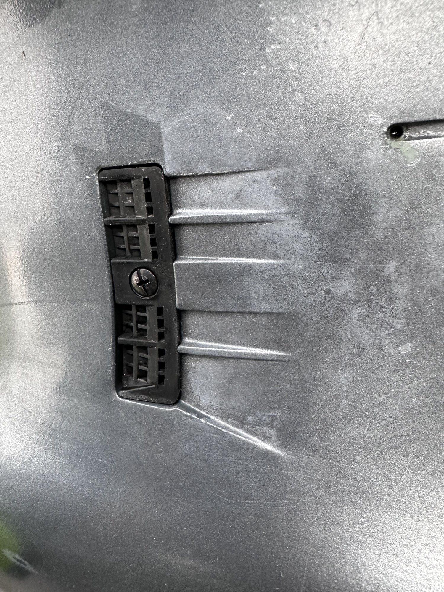

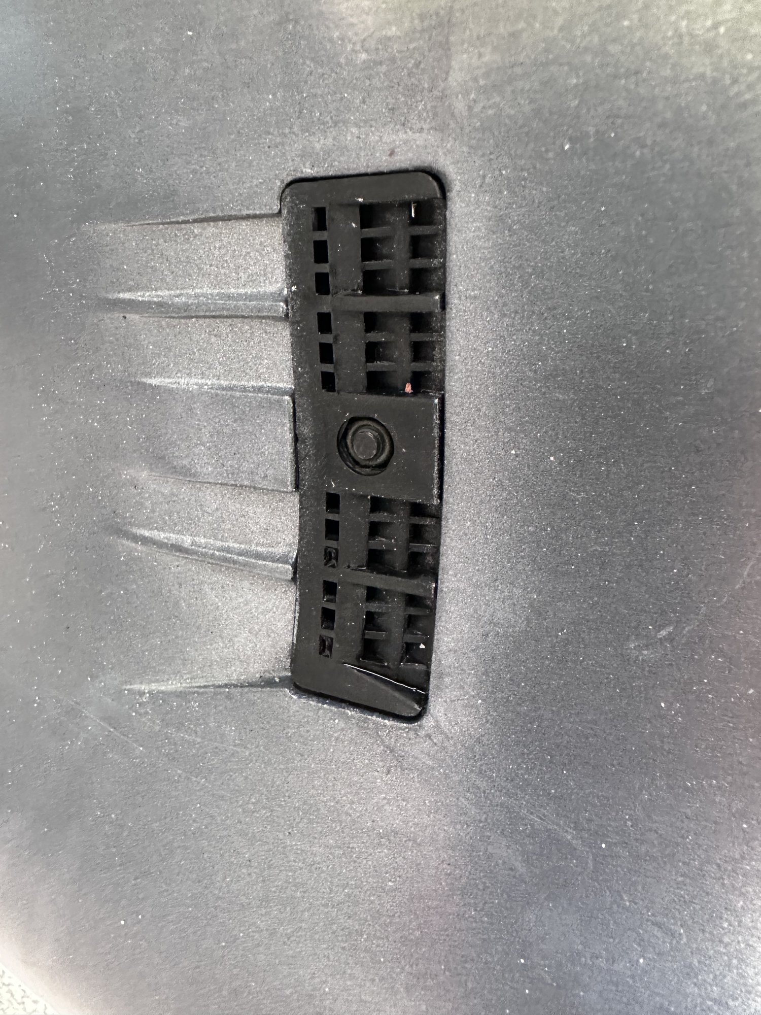

”gälar” sitter fel?
Sitter inte dessa ”gälar” (water intake scoop) fel, kanske förväxlat höger och vänster?
Det ser onekligen så ut. Enkelt att flytta, tänker jag.
Sen har det nog ingen direkt betydelse, det blir vattenfyllt i intagen ändå.
Kanon!
Jag har problem med att den varnar för överhettning när man kör maxfart ca 40 knop.
men när man kör i marschfart går den jättebra och man kan köra länge.
Stänger man av den efter den larmat så startar man den utan problem och utan varningar och kan köra i marschfart igen.
jag tycker skavallerstrålen minskar lite när man kör max och då tänkte jag på att den kanske inte får in tillräckligt med vatten. Då läste jag på ett annat forum att någon hade monterat sina gälar fel.
kollar man på gälarna så borde vattnet gå in lättare om man monterar de på ”rätt” håll.
Det hade ju varit fantastiskt om detta var lösningen på mitt problem.
Vad tror ni?
Ser ut som de sitter 180 grader fel men vad är det för motor?

Du kan ju börja med att lossa vattenintagssilarna och antingen vrida dom 180 grader eller byt sida på dom men nu sitter dom inte rätt. När jag tittar på bilderna så ser det ut som de ska byta sida men den raka kanten som nu sitter framåt skall vara bakåt, du kommer nog att hur de ska sitta.

Du har redan fått bra och uttömmande svar, men jag tänkte bara tillägga....
....att den s.k. ejektoreffekten (sugeffekten) som blir med vattnet strömmande förbi är kraftigare än man tror när det blir lite fart på vattnet. Det är samma princip som används i t ex blästersprutor för att suga med blästermaterialet/sanden när tryckluften passerar, eller att suga med schampo ur extrabehållaren vid högtryckstvättning.
Denna sugkraft åt "fel" håll skall alltså din impellerpump jobba mot i högre farter, vilket blir tufft. Så gör som @Mercury_44XS föreslagit så tror jag problemet är löst.
På en motorbåt skall de i allmänhet alltid vara riktade "framåt" (alltså tvärtom som dina är nu), men på en segelbåt bakåt. Detta för att inte riskera att trycka in vatten i (den stillastående) motorn under segling. I och med segelbåtens (jämförelsevis) låga fart vid motorgång blir inte ejektoreffekten besvärande fast gallret/intaget sitter bakåt.

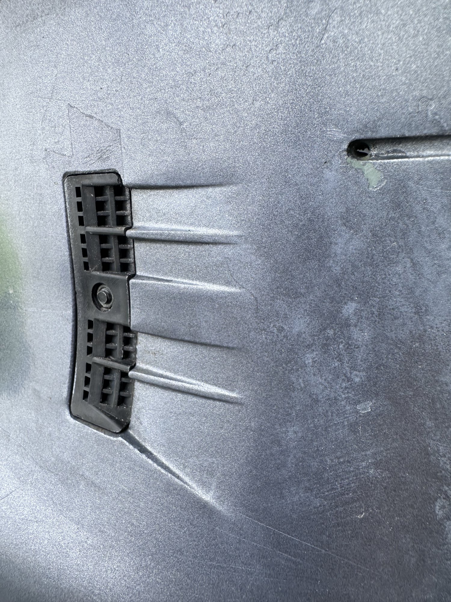

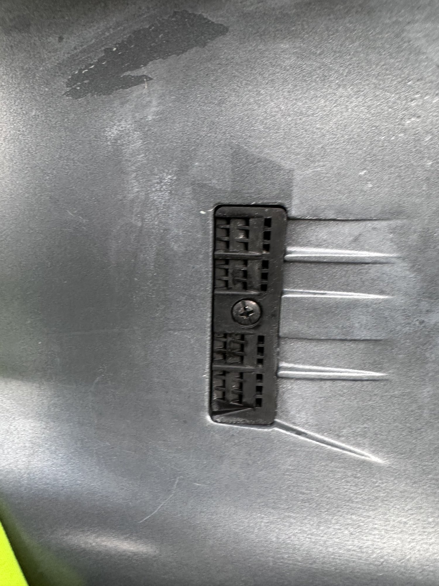

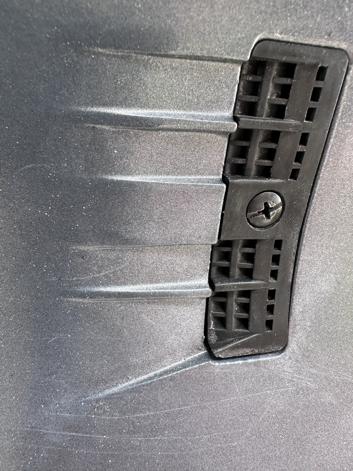

Tack för tipsen!
Nu var gälarna bytta och det ser onekligen bättre ut, skall bli spännande om detta lilla och BILLlIGA😀 Löser mitt problem.
  • Gilla 5
100% att det kommer lösa problemet, om det nu inte är så att impellern fått stryk pga dåligt tillflöde av vatten.
