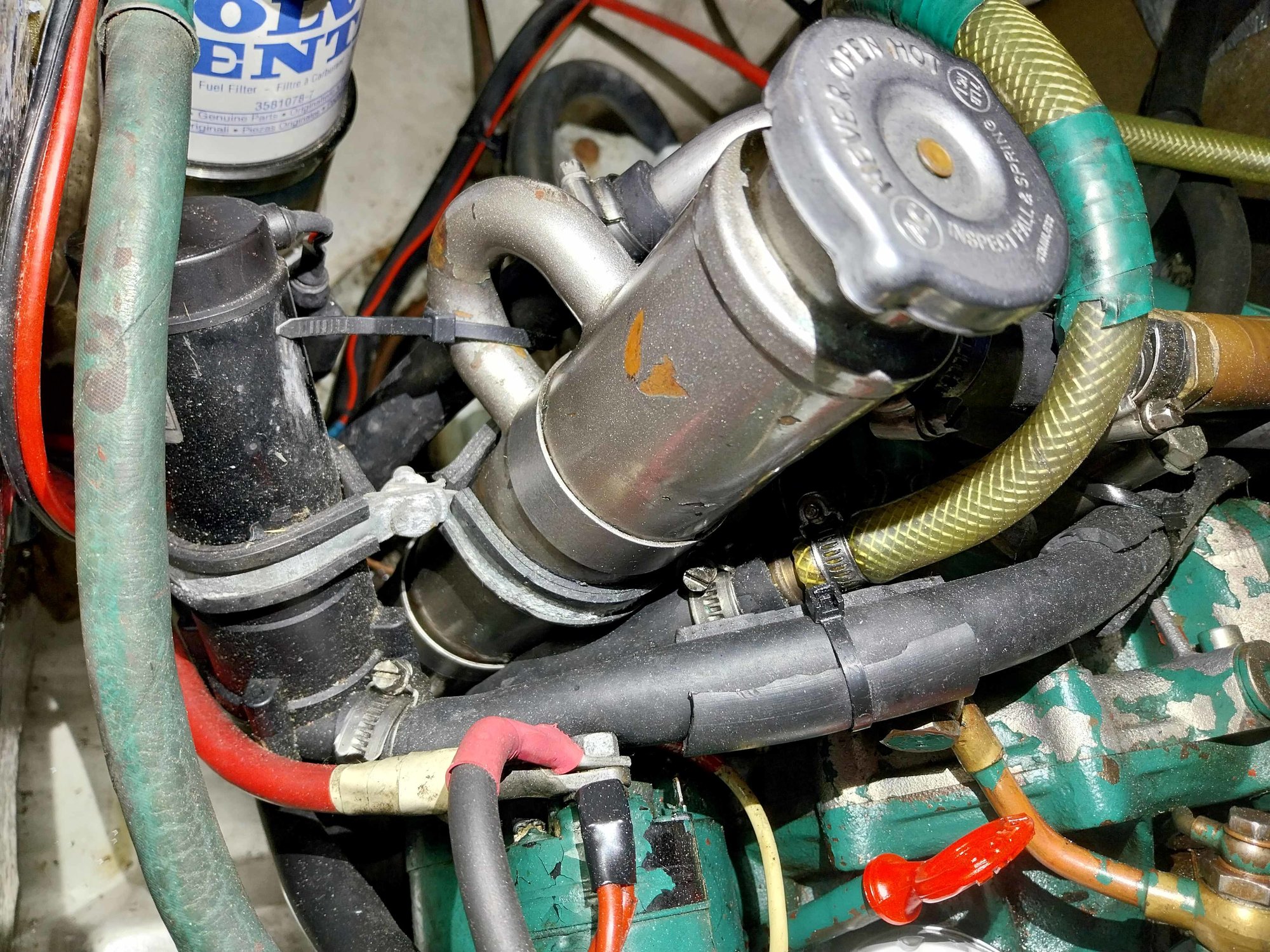

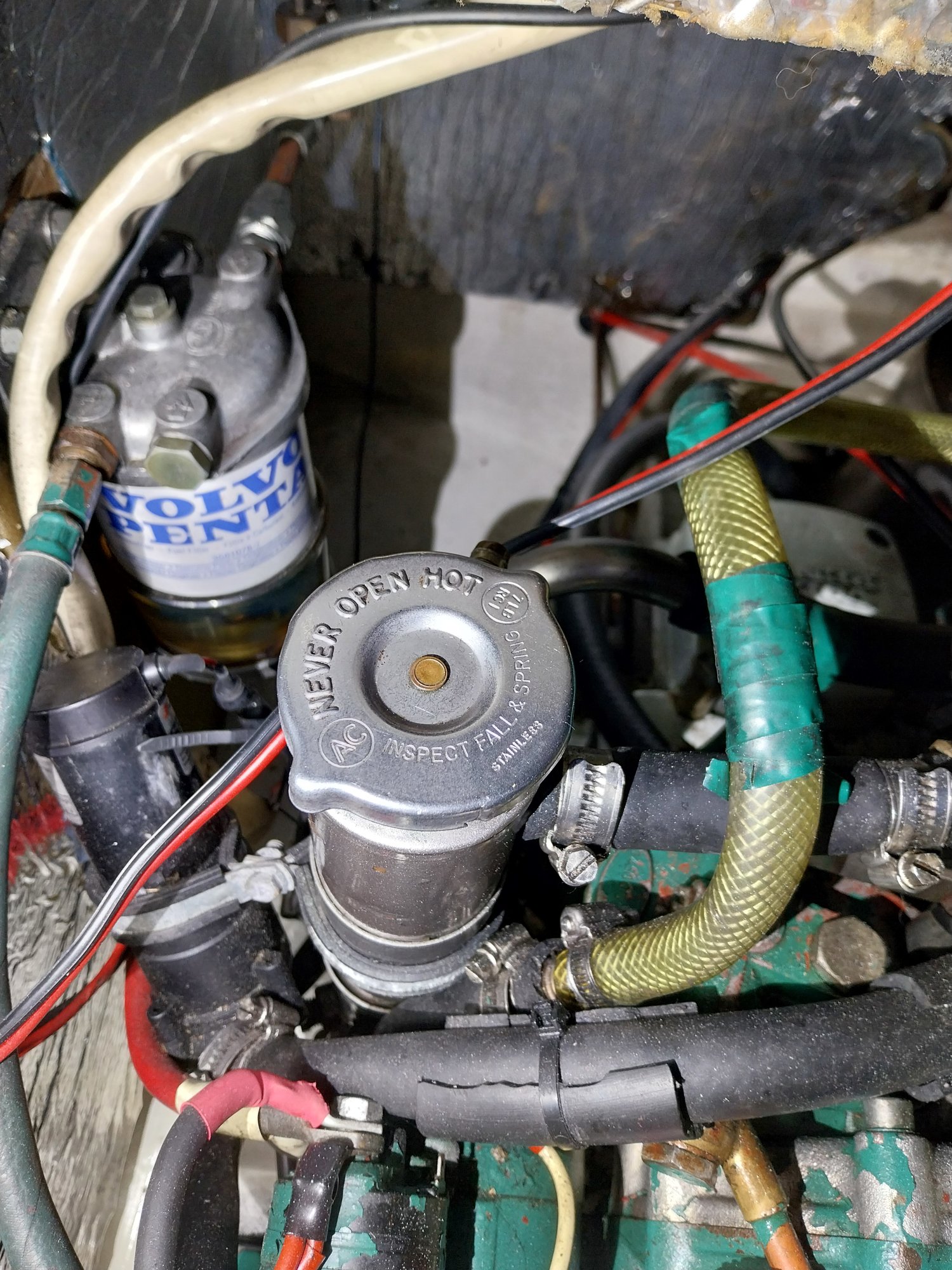

Började titta på sötvattensystemet till min MD5b. Jag tar av locket, sätter på det igen och nu kan jag inte få loss det! Bifogar lite bilder både med och utan lock men är det någon som har något bra tips om vad det är som kärvar och hur man löser det?
Locket går att vrida ett halvt varv till "öppningsläge" men går inte att lyfta av.

Fortsätt och vrid och tryck ner locket till nästa hack

Det kan vara trasigt pga handhavandefel. Dessa lock ska tryckas ner ganska hårt, vridas ett kvarts varv och därefter lyftas rakt upp. Om man bara vridit på det och sedan tagit i ännu hårdare när säkerhetsmekanismen tagit stopp så kan det gått sönder. Då blir det lite knepigt att få loss. Jag har fått bryta bort ett och ersätta med nytt.
Det kanske går att komma åt med en liten skruvmejsel underifrån, förresten. Så man kan manipulera spärren och få bort locket.
  • Tack 1
Ja, spärren torde ju sitta på utsidan av röret, som ju verkar helt slätt inuti. Kanske kan man bända tillbaka lock-kanten och på det sättet rädda locket (slippa köpa nytt).

Ingen som har bilder på locket när det inte sitter i ett rör?
https://www.martec.se/farskvattenkylningar/reservdelar/trycklock/trycklock-dubbeltatande-13-lbs.html
https://tamotor.se/produkt/kylarlock-med-extra-lagt-tryck-7lb/
Jag tror inte det är rätt lock som sitter på din värmeväxlare, ring och prata med Martec eller skicka ett mail och bifoga dina bilder.
Aha, bra poäng! Tack också för länkar med bilder där man kan se lock snett underifrån!

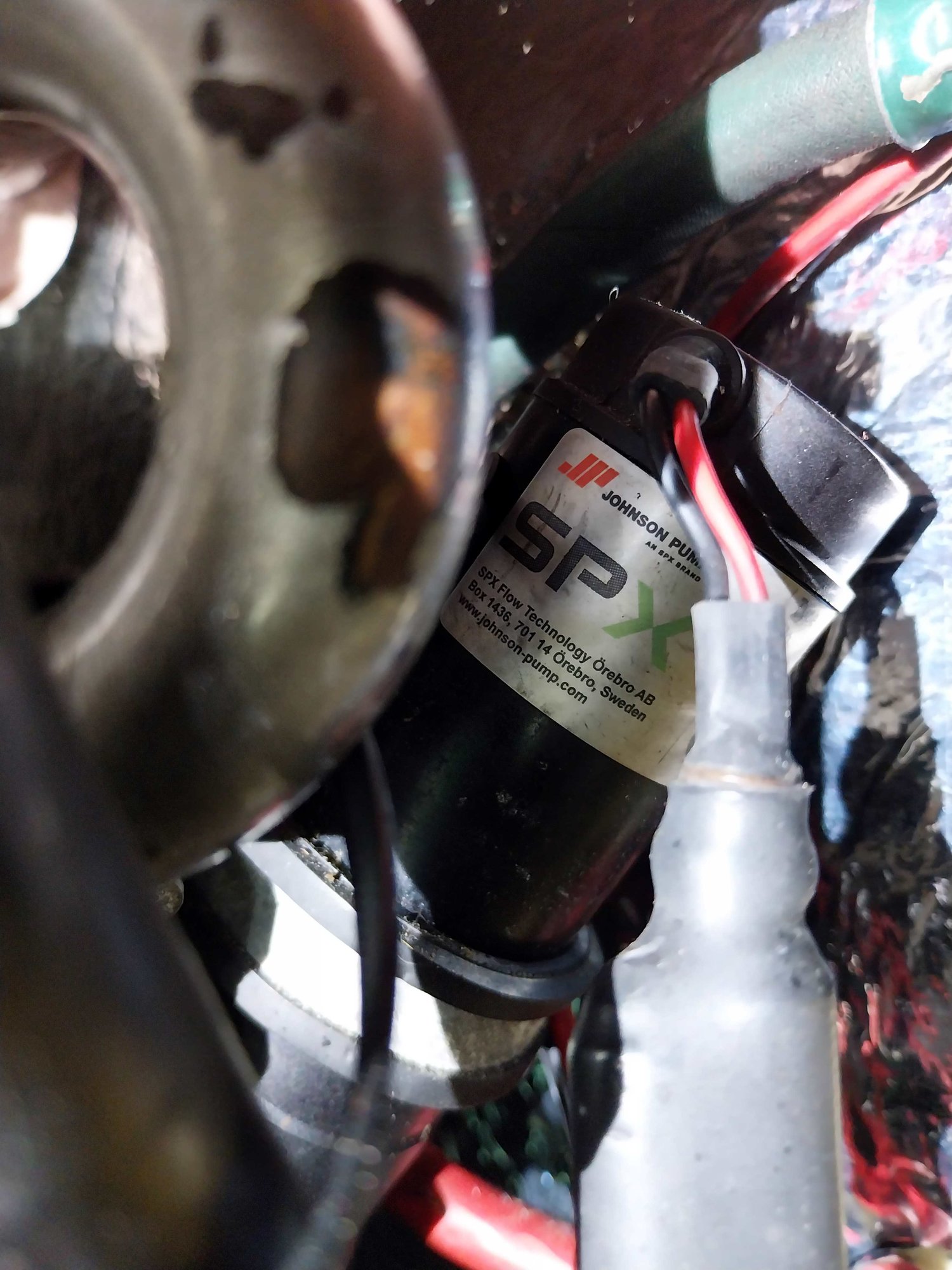

Bifogar här också en bild på pumpen till sötvattensystemet, som är av märket SPX. Använder Martec deras pumpar eller är hela sötvattensystemet SPX?

Ditt slutna kylsystem kan vara en tidig version, jag känner inte igen systemet.
Ser ut så här idag:
https://www.martec.se/farskvattenkylningar/martec/martec-volvo-penta/martec-vp-md-5-a-b-c.html
SP X Johnson pump gör bara vattenpumpar i olika utföranden vad jag vet iaf.
Men ring eller maila till Martec, skickar du mail så bifoga bilderna så ser dom direkt.
Det lock som du har ser mer ut som ett kylarlock till en bil.
