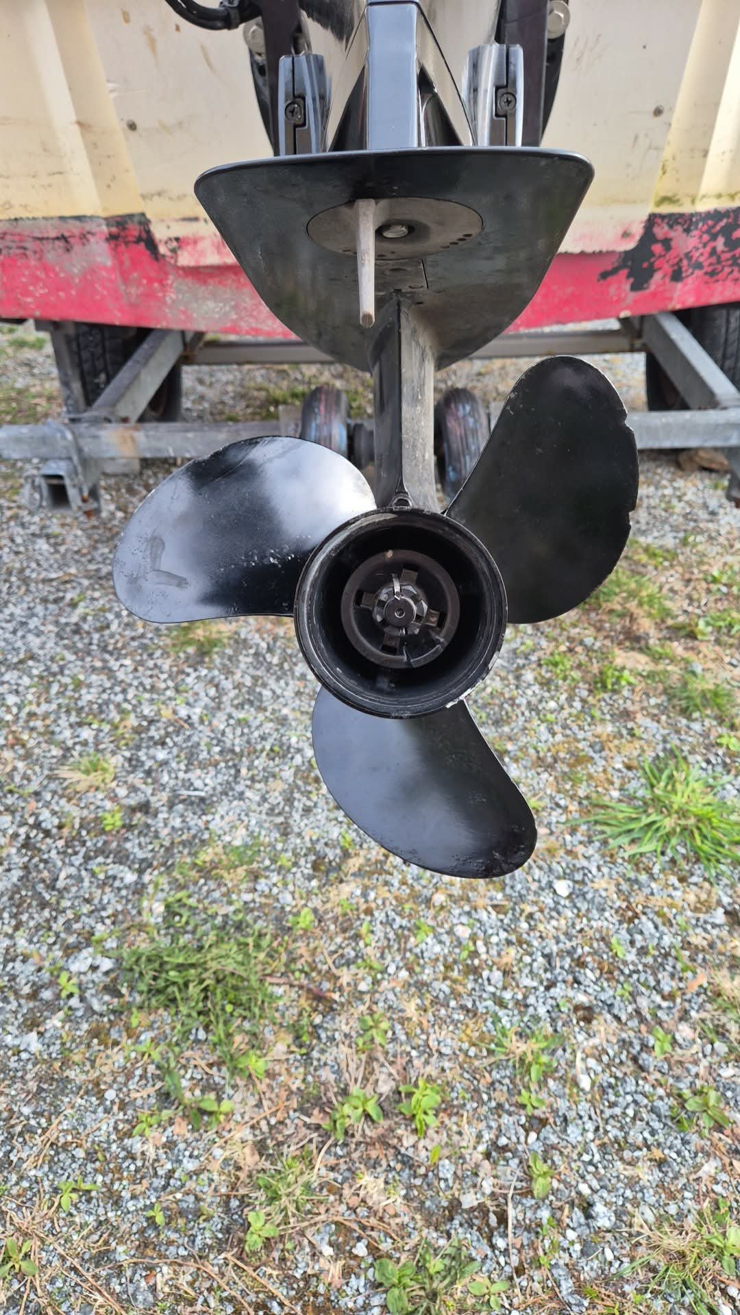

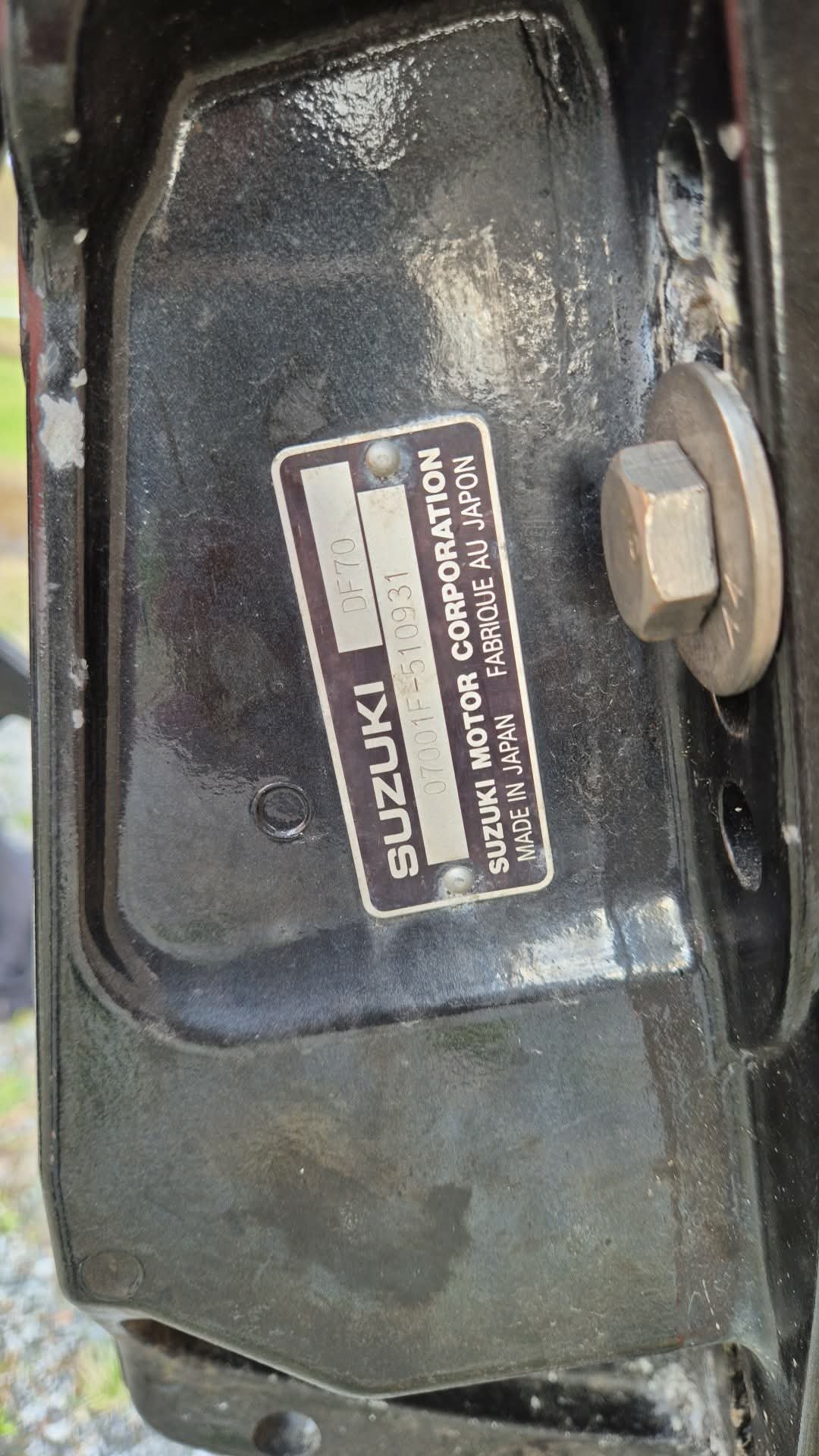

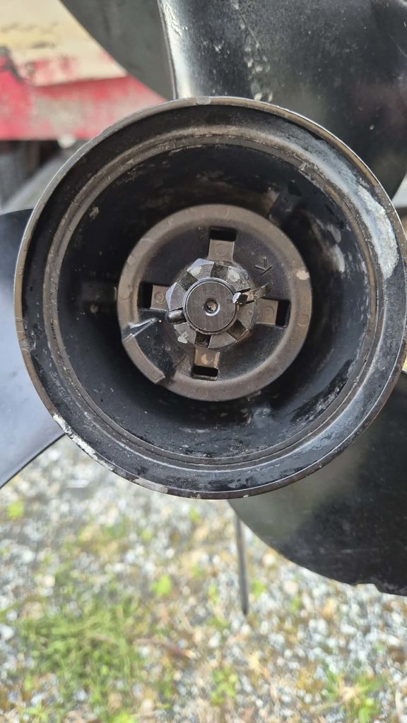

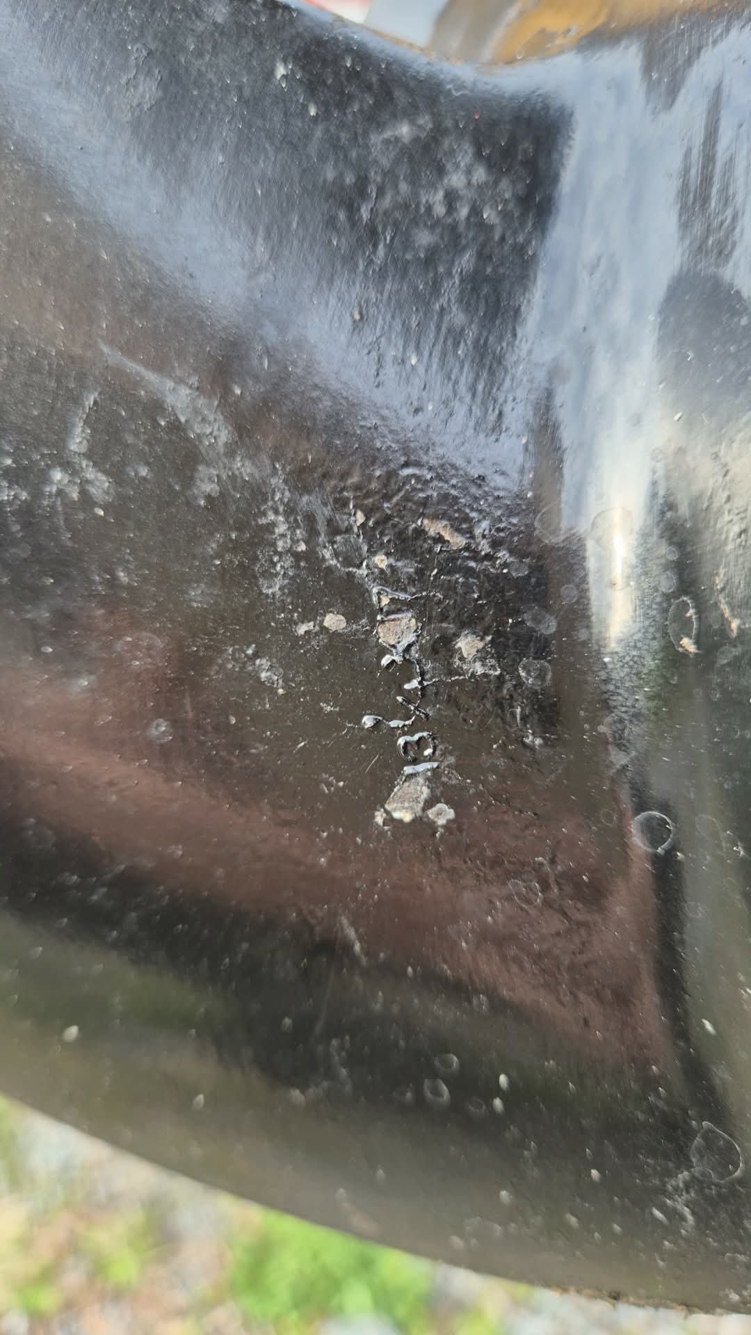

Mkmkmk 0 Postad 3 Maj Hej Har lite fundering kring att byta propeller. Har en Suzuki DF70 från -05, med en 13(och någonting, svårt att se)x17 propeller. Det är den äldre modellen så den har 13 splines. Jag vet tyvärr inte vilket varvtal den kommer upp i. Är det fel att anta att det är orginalpropellern som sitter på och att den kommer upp i "rätt" varvtal som standard? 5200-5800 rpm enligt Google. Båten är en Guymarine Antioche 545 och används för fiske. Problemet har varit att den är rätt seg på att plana när den är tungt lastat, så skulle behöver en propeller med lite bättre acceleration. Tänker att en i aluminium funkar bra. Har ni några tips på vad för propeller som skulle passa? 3 eller 4 blad? Svårt att veta när man inte vet max rpm, men skulle en 4-bladig dra ner varvtalet alldeles för mycket om den är typ samma size och stigning? https://www.axmarin.se/Suzuki-Propeller-S60-13x17-4-Blad Dela detta inlägg Länk till inlägg Dela på andra webbplatser

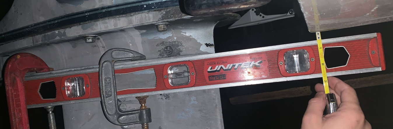

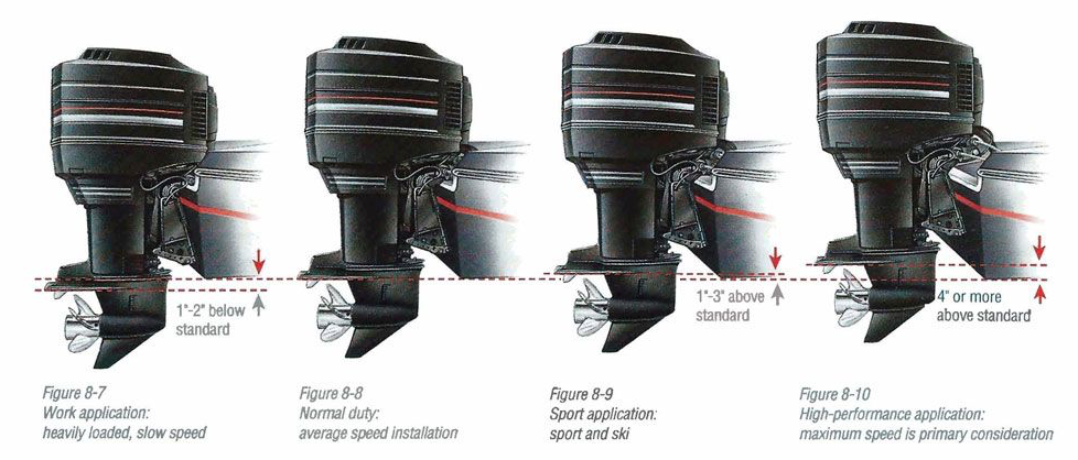

Mercury_44XS 735 Postad 3 Maj (redigerade) 1 timme sedan skrev Mkmkmk: Som exempel, tror du t ex https://www.marinpropeller.se/suzuki/propeller-o-tillbehor/aluminium-propeller/suzuki-35-65-hk/3-bladig-propeller/suzuki-11-12-x-13 skulle varva alldeles för mycket? Denna passar inte alls, den är till helt andra modeller, DT= 2-takt Är mindre i diametern, bara 11 1/2" i diameter mot 13" på din motor. Solas har 4-bladiga både i aluminium och rostfritt stål. Googla: Solas Amita 4 (alu) och Solas Titan 4 (SS) Samma stigning som 3-bladiga. Men vinsten med 4-bladig aluminium är mindre än rostfritt stål. Men skaffa en varvräknare så man vet hur mycket motorn varvar idag med den propeller som sitter där och som jag nog kan säga är för stor till den belastning båten oftast har. 1 timme sedan skrev Mkmkmk: I vilken nivå ska plattan ligga helst? Går den att justera på något sätt? Svårt att säga av de bilder jag har vart den ligger i höjd. Det rör ju inte sig om en fartbåt i detta fall och i farter under 25 knop ska antiventilationsplattan ligga i "nollpunkt" dvs jämns med botten. Ligger man under botten så blir det mycket vattensprut åt sidorna och båten blir mer trögstyrd i området mellan marschfart och toppfart. Återkommer med bilder på hur man kollar osv. Monteringshöjden justeras med hålen i fästbyglarna, många gör tyvärr fel när de monterar motorn och låter motorn hänga på akterspegeln, borrar hålen och drar fast bultarna utan att mäta in. Det brukar finnas 5 övre hål på vardera fästbygel och på Japanska utombordare kan de nedre hålen vara ett avlångt hål. CC mellan hålen brukar variera mellan olika fabrikat men rör sig oftast om 18—19 mm. //Pär Redigerad 3 Maj av Mercury_44XS Dela detta inlägg Länk till inlägg Dela på andra webbplatser
Mercury_44XS 735 Postad 3 Maj Så här mäter man. Sedan flyttar man motorn uppåt eller nedåt i hålen i fästbyglarna. Bultarna sitter kvar i samma hål som innan. //Pär 1 Dela detta inlägg Länk till inlägg Dela på andra webbplatser
jan_af_lisoe 211 Postad 5 Maj Jag skulle i ditt fall undvika en propeller av rostfritt stål. Propeller på bilden ser ut att ha haft några närkontakter med botten, ALU-propeller har tagit stryk, men hade du haft en stålpropeller så hade troligen växelhuset skadats, rostfritt stål är inte förlåtande, MYCKET dyrare att laga växelhuset än att laga aluminiumpropeller. 1 Dela detta inlägg Länk till inlägg Dela på andra webbplatser
Mkmkmk 0 Postad 9 Maj 2026-05-03 vid 21:13 skrev Mercury_44XS: Denna passar inte alls, den är till helt andra modeller, DT= 2-takt Är mindre i diametern, bara 11 1/2" i diameter mot 13" på din motor. Solas har 4-bladiga både i aluminium och rostfritt stål. Googla: Solas Amita 4 (alu) och Solas Titan 4 (SS) Samma stigning som 3-bladiga. Men vinsten med 4-bladig aluminium är mindre än rostfritt stål. Men skaffa en varvräknare så man vet hur mycket motorn varvar idag med den propeller som sitter där och som jag nog kan säga är för stor till den belastning båten oftast har. Det rör ju inte sig om en fartbåt i detta fall och i farter under 25 knop ska antiventilationsplattan ligga i "nollpunkt" dvs jämns med botten. Ligger man under botten så blir det mycket vattensprut åt sidorna och båten blir mer trögstyrd i området mellan marschfart och toppfart. Återkommer med bilder på hur man kollar osv. Monteringshöjden justeras med hålen i fästbyglarna, många gör tyvärr fel när de monterar motorn och låter motorn hänga på akterspegeln, borrar hålen och drar fast bultarna utan att mäta in. Det brukar finnas 5 övre hål på vardera fästbygel och på Japanska utombordare kan de nedre hålen vara ett avlångt hål. CC mellan hålen brukar variera mellan olika fabrikat men rör sig oftast om 18—19 mm. //Pär Jag har endel att kolla på tills nästa gång jag kommer till båten, troligen efter midsommar någon gång, då får jag komma tillbaka hit för fler råd och tankar. Men som du säger, toppfart är ingen prio, viktigare att komma upp i plan snabbare/enklare. Men tack för all info, mycket bra och lärorikt! Dela detta inlägg Länk till inlägg Dela på andra webbplatser
Mkmkmk 0 Postad 9 Maj 2026-05-05 vid 11:44 skrev jan_af_lisoe: Jag skulle i ditt fall undvika en propeller av rostfritt stål. Propeller på bilden ser ut att ha haft några närkontakter med botten, ALU-propeller har tagit stryk, men hade du haft en stålpropeller så hade troligen växelhuset skadats, rostfritt stål är inte förlåtande, MYCKET dyrare att laga växelhuset än att laga aluminiumpropeller. Även om det inte är vi som använt den till det skicket, så ligger båten i nord-norge där tidvattnet är rätt kraftigt, så det dyker upp en hel del grynnor vid lågvatten. Så alu kan vara smart ändå. Dela detta inlägg Länk till inlägg Dela på andra webbplatser
