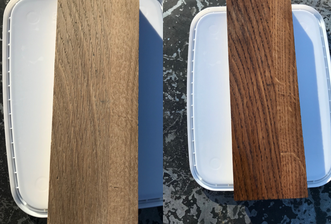

Mercury_44XS 728 Postad 2 Maj Hittade en frånskära i skrotlådan. Här kommer bilder på slipad (120) och obehandlad till vänster samt behandlad med Herdins Kinesisk träolja, ett lätt dopp med penseln och strök av den mot kanten det var max 5 droppar kvar i penseln. Torkade dock inte av överflödig olja för hade ingen trasa i närheten mer än nytvättade pudevar som hängde på strecket😄 Nu är den ju inte intorkad utan nystruken men kan ta en bild i morrn och lägga upp alla 3 bredvid så kanske det syns hur det blir när den torkat. Har behandlat allt från teakdäck, badplattformar, badstegar till trädgårdsmöbler och ytterdörrar i ädelträ med denna olja. Våra gamla utemöbler (sen 1900-talet) fick en rejäl rengöring för 3-4 år sedan och två strykningar och tror de klarar en sommar till. Matbordet vi har ute är tillverkat i något av de "nya" träslagen som ska ersätta teak och var alldeles grådassigt, blev som nytt efter tvätt med ättika, såpa och vatten lätt slipning samt 2 strykningar med denna olja. Har inte plockat ner det ännu från vintervilan i garaget, så tyvärr ingen bild på det. //Pär Dela detta inlägg Länk till inlägg Dela på andra webbplatser
Johan77 12 Postad 2 Maj 3 minuter sedan skrev Mercury_44XS: Hittade en frånskära i skrotlådan. Här kommer bilder på slipad (120) och obehandlad till vänster samt behandlad med Herdins Kinesisk träolja, ett lätt dopp med penseln och strök av den mot kanten det var max 5 droppar kvar i penseln. Torkade dock inte av överflödig olja för hade ingen trasa i närheten mer än nytvättade pudevar som hängde på strecket😄 Nu är den ju inte intorkad utan nystruken men kan ta en bild i morrn och lägga upp alla 3 bredvid så kanske det syns hur det blir när den torkat. Har behandlat allt från teakdäck, badplattformar, badstegar till trädgårdsmöbler och ytterdörrar i ädelträ med denna olja. Våra gamla utemöbler (sen 1900-talet) fick en rejäl rengöring för 3-4 år sedan och två strykningar och tror de klarar en sommar till. Matbordet vi har ute är tillverkat i något av de "nya" träslagen som ska ersätta teak och var alldeles grådassigt, blev som nytt efter tvätt med ättika, såpa och vatten lätt slipning samt 2 strykningar med denna olja. Har inte plockat ner det ännu från vintervilan i garaget, så tyvärr ingen bild på det. //Pär Dela detta inlägg Länk till inlägg Dela på andra webbplatser
Johan77 12 Postad 2 Maj (redigerade) Aha, det får du gärna göra 🙂.. Den ser aningens lite för mörk ut just nu 😇 Å andra sidan så bleker ju/väl solen den efterhand.. Redigerad 2 Maj av Johan77 Dela detta inlägg Länk till inlägg Dela på andra webbplatser
Mercury_44XS 728 Postad 2 Maj Ja det bleks kanske lite men inte så mycket, det beror ofta på träet i sig själv också. Du ser att den är lite ljusare på högersidan än vad den är på vänstersidan. Sen står ju solen inte så högt heller nu på aftonkvisten samt att en stor ask (inte fullt utslagen) skymde solen lite. Hade som sagt ingen lase till hands heller att torka av överflödig olja med och det var ändå inte många droppar i penseln... Tar ny bild i morrn när det torkat in ordentligt. //Pär Dela detta inlägg Länk till inlägg Dela på andra webbplatser

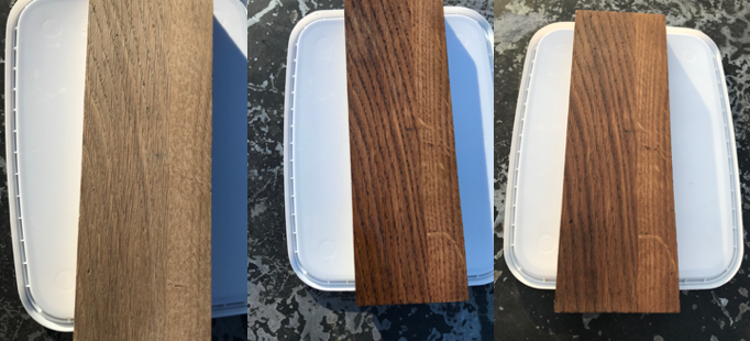

Mercury_44XS 728 Postad 3 Maj Här kommer slutresultatet med Herdins Kinesisk Träolja. Fr. vänster: Obehandlad och slipad med 120, Nystruken ej avtorkad och sedan helt torr bit. Blev lite olika ljusförhållanden och mobilen ska jag ta med till Antikrundan, tog bilden betydligt senare idag än igår. Biten är lite ljusare idag än igår när den var nystruken med 5 droppar olja. Idag helt klibbfri och betydligt snyggare än obehandlad. I morrn ska jag spraya den med saltvatten, alltså riktigt salt vatten (1–2%) och se vad som händer när vattnet avdunstar. Tar man vanligt vatten (egen brunn) med en vanlig blomspruta så pärlar det sig och rinner av som om man "häller vann på en gås"🤣 Dela detta inlägg Länk till inlägg Dela på andra webbplatser
Johan77 12 Postad 3 Maj 20 minuter sedan skrev Mercury_44XS: Här kommer slutresultatet med Herdins Kinesisk Träolja. Fr. vänster: Obehandlad och slipad med 120, Nystruken ej avtorkad och sedan helt torr bit. Blev lite olika ljusförhållanden och mobilen ska jag ta med till Antikrundan, tog bilden betydligt senare idag än igår. Biten är lite ljusare idag än igår när den var nystruken med 5 droppar olja. Idag helt klibbfri och betydligt snyggare än obehandlad. I morrn ska jag spraya den med saltvatten, alltså riktigt salt vatten (1–2%) och se vad som händer när vattnet avdunstar. Tar man vanligt vatten (egen brunn) med en vanlig blomspruta så pärlar det sig och rinner av som om man "häller vann på en gås"🤣 Tackar 👍🙂.. Det blev att jag körde med benarolja idag på förmiddagen.. Får se hur det ser ut imorgon innan nästa skickt.. Just nu ser det ut exakt ut som din mittersta bild.. Dela detta inlägg Länk till inlägg Dela på andra webbplatser
