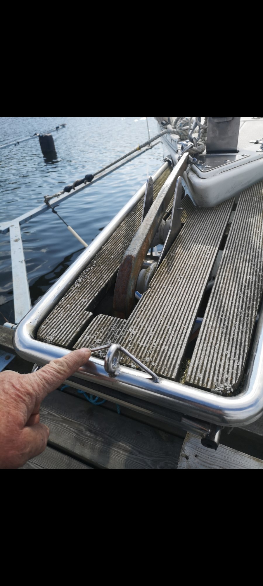

Varför "stöttor" till öglan på peket?
Öglan ett fäste för t ex Genacker på peket.
Peket f ö egentillverkat i RF med ankarvippa och kassettstege.
Var onödigt dyr att köpa färdig. Likaså med badbrygga på aktern.
När jag ändå höll på med att Tigga byggde jag även ett "Grabbräcke", placerad ovanför bakkanten på Sprayhoden.
Har ritningar till byggena som passar Albin Cumulus ifall någon är intresserad.

Märklig lösning, men det kan väl finnas två anledningar.
1. Stöden ska ta upp sidokrafter från en stor genua som vill dra den i sidled. Kraften upp åt sidan kanske skulle kunna böja öglan och på sikt försvaga den.
2. Risken för att böja den om man kör in i något eller svingar någon last där fram som kommer åt öglan..
Själv har jag precis monterat ett standardpeke och har ingen plan på liknande förstärkningar.

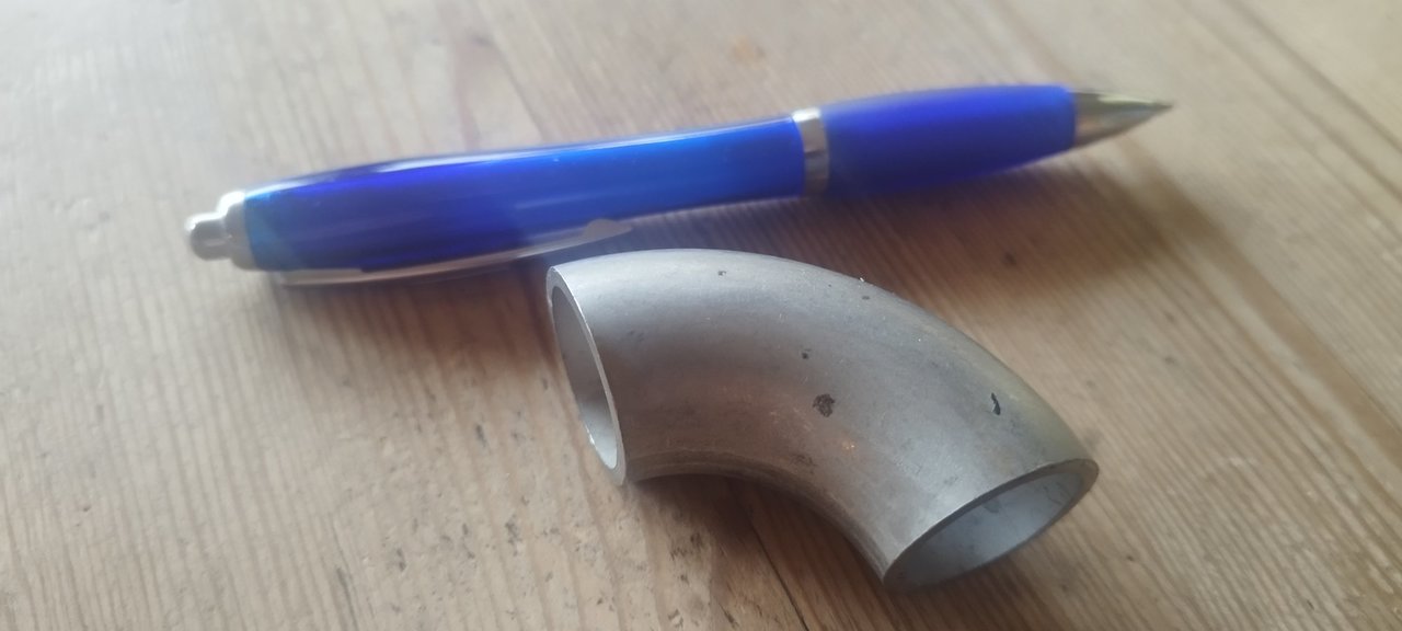

Köpt färdiga böjar 25 mm rör, kvalitet 316, RF, hos lokale VVS firman.
Längre sandfyllda rör till badbrygga och grabbräcke böjde jag i kraftigt böjverktyg. (Behövdes inte till peket med raka rör.)
"Enkelt" att svetsa om man sticker in ett kort rör att svetsa mot, innanför rörskarv.
